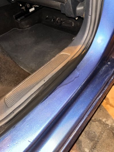

Arka Kapı Döşemesinden Su Geliyor
Perçinleri 10 luk matkap ucu ile delip hoparlörü yerinden çıkarabilirsiniz. Sıvı contaya gerek yok daha sonra bir problem olursa bu seferde sökemezsiniz. Dyson kullanarak tekrar yerine yapıştırın sorun çözülür. Kapı döşemesini takmadan camı kapatarak dışardan su dökün suyun hangi deliklerden geldiğinide göreceksiniz oraları uygun şekilde kapatın sorun çözülür.
Her kapıyı açıp kapattıgım da bu tarz su birikiyor
benim iki aracım da da eşiklerde hafif su birikintisi oluyor normal olduğunu düşündüğüm için çok üzerinde durmuyorum ama içe doğru bir sızma da yok açıkçası fitili kaldırıp bakmak aklıma gelmedi. Hangi konuydu bilmiyorum genelde bu durumun normal olduğu söylenmişti.
Peki hocam perçim deliklerini tekrardan kapatılması gerekir mi bu sefer oradan su alma durumu yaşanmaz mı? Ustaya yaptırmak istesem oto elektrikçilerine mi götürmem gerekir kim ilgilenir bu iş ile??

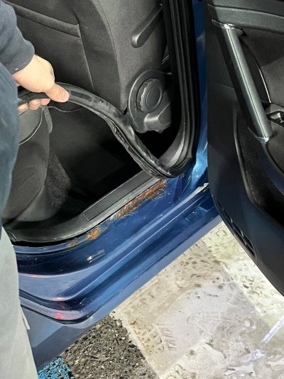

Bende ilk önce fitillerin yıprandığını düşündüm hocam daha sonra öğrendim ki hoparlörün çevresinden içeri veriyormuş ön kapılarda yaşamadım bi sorunu sadece arka kapıda yaşadım. Fitili muhakkak kaldırıp kontrol edin hocam ben baktığım da paslanmaya başlamıştı macun çektirip boyattırdım ilerlemesin diye

hoparlörün oturduğu yerdeki süngerimsi contayı tamamen sökün. yerine dyson süreceğiniz için delikler kapanacaktır. dyson sorası kağıt bantla bir iki yerinden tutturun oynamasın basit bir işlem. bu basit işlem için 1000 lira para alırlar. kendiniz kapı döşemesini söküyorsanız gerisini halledersiniz.
Hocam elimden gelir gerçi ama bulabilirsem işi bilen birine yaptırmayı düşünüyorum. Önereceğiniz bir usta var mıdır?

Bilgilendirmeler için çok teşekkür ederim hocam ama bendeki olay farklı bir boyut kapıyı açıp plastike vurdukça ufak ufak su atıyor alt kısmından 2,3 hafta önce bu haldeydi macun boya yaptırdım ama sebebine hala usta arıyorum
