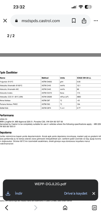

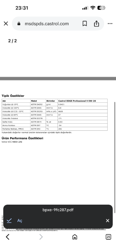

5w30 evet hocam. Dediğim gibi genelde 2020 sonrasında 0 20 kullanılıyor. Ancak benim o gün sanayide denk geldiğim bir olay yüzünden arteon için 0 20 demiştim. Özür dilerim demekki sanayide o anlık yanlışlık olmuş.
Tam geçiş tarihini bilmiyorum ancak 1.5tsi evo olan DAD ve sonraki motorlar da dediğiniz gibi 0w-20. Bazı Arteon larda bu motor mevcut. Yani sizin denk geldiğiniz olay da doğru olabilir.
Bu yüzden en basit yöntem aracın yanına gidip kaputu açmak.
