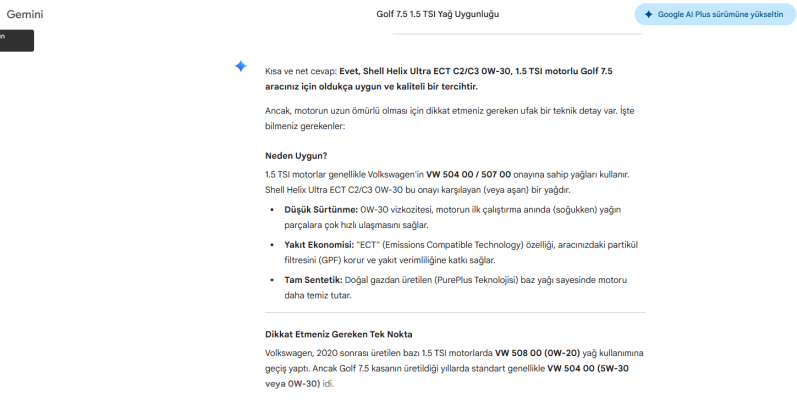

Aracınız için uyumlu yağlar; öncelikle alacağınız yağda markadan bağımsız (VW504.00 / 507.00 onayı) olması gerekir, yani alacağınız yağda ilk olarak bakmanız gereken kriter o yağın VW504.00 / 507.00 onayı olmalıdır
VW504.00 / 507.00 onaylı yağlar; 5W-30 ve 0W-30 olarak 2 farklı tip viskozitede gelir,
0W-20 yağlar sizin aracınız için uyumlu değildir..!! Zaten 0W-20 yağlar dayanım ve koruma olarak vasat yağlardır.
aramayı golf 7.5 a göre yapmışınız arteon soruluyor ayrıca yanıt doğru olsa da yapay zekaya bu kadar güvenmeyin
ben kendi aracıma göre arama yapmıştım bu konu için değil ilgili kişi de kendi için yapabilir.siz anladıysanız arteron için olmadığını ilgili kişi de anlar
Yapay zekalar da internetten araştırıyor. Sorun da bu
Mesela 1.4 TSI için sordun, o bütün her şey içinden 1.4 yerine 1.5 e bakabiliyor. Aramada 1.5 de çıkabiliyor çünkü. Basit mantığı bu şekilde güvenmemek gerek o yüzden. Tam olarak böyle değil ama basite indirgedim olayı. Belki %90 doğru söyler ama %10 riski almak istemezsiniz. Hele böyle bı forumda böyle bilgili insanlar varken

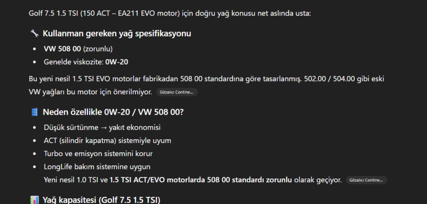

Ekran görüntüsü 2026-02-25 132719.pngYapay zekaya güvenip iş yapılmaz hele ki araç için hiç doğru bilgiler vermiyor. Bu da benim sorum mesela bana verdiği cevap da bu şekil. Nabza göre şerbet veriyor anlayacağınız.
Ama dediğim gibi sanayide şase no dan sorgulanıp yağ alınmak istendiğinde araca 0w20 yağ kullanılmıştı (Arteon için) . Benim de aslen bildiğim 2020 ye kadar 5w30 yağ kullanılıyor.
Bu tarz yağ karmaşasında eğer kaputta yağ onay etiketi yoksa en iyi bilgiyi yetkili servise gidip bakım geçmişinden hangi yağ ile dolum yapıldığını önceden görmek gerekiyor.

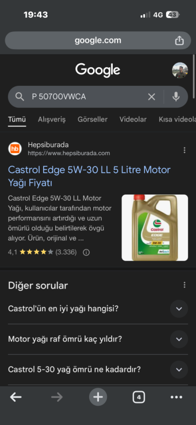

IMG_6723.png Aracım için 120bin bakımı için yetkili servisten teklif kağıdı aldığımda ilgili castrol edge yağının sol tarafında bulunan seri numarasını googleye aynen yazdığımda da 5W30 çıkıyor. Seri numarası görselde arama çubuğunda mevcut. Bu yağın numarası direkt yetkili servis teklif formunda yazan numara. Sanırım 2018 civarı e-tsi olmayan 1.5tsi'lerden 5W30 kullanılıyor durum bunu gösteriyor
5w30 evet hocam. Dediğim gibi genelde 2020 sonrasında 0 20 kullanılıyor. Ancak benim o gün sanayide denk geldiğim bir olay yüzünden arteon için 0 20 demiştim. Özür dilerim demekki sanayide o anlık yanlışlık olmuş.
