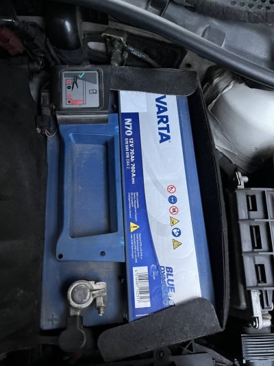

2017 model tsi aracımın fabrikadan çıktığı aküyü geçen sene mayıs ayında bittiği için üzerinde olan markanın aynısıdan exide efb 60 amperlik olarak taktırdım. Herhangi bir sorun yaşamadım. Tavsiye ederim. Start stopu hiç kullanmıyorum.

Golf Mk7 kasa dizel motorlu araçlar fabrikadan AGM akü ile geliyordu, AGM yerine EFB kullanırsanız akünün kodlamasının yapılıp EFB akü takıldığı araca tanıtılması gerekir, aksi durumda akünün ömrü daha kısa olcaktır,
Daha da önemlisi ; sistem ve şarj dinamosu (voltaj ve amper değerini) AGM aküye göre ayarlayarak şarj yapar, Oysa ki araçta şuan EFB akü mevcut bunun sonucu olarak akü sağlıklı şarj şekilde edilemez,
AGM akü şarj edilirlen (amper ve voltaj değerleri) farklıdır,
EFB akü şarj edilirlen (amper ve voltaj değerleri) farklıdır,
Diğer husus fabrikanın taktığı akü 68 Ah AGM, sizin taktığınız 70 Ah EFB
Yani araca EFB akü takıldığını kodlamak +olarak 70 Ah akü takıldığını da kodlamak gerekir.

Yüksek ihtimal kodlanmıştır hocam araç 2024 mart ayından beri bende aküyü eski sahibi değiştirmiş bu güne kadar bir problem yaşamadım.
