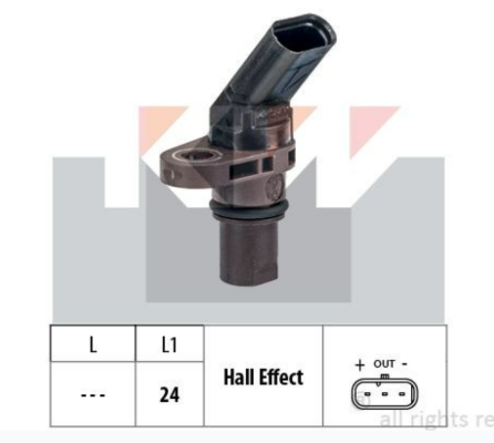

Bende 7 senelik orijinal akümü start stop devreye girmiyor diye bosu bosuna degismistim ama suclu sanzimanin altindaki bu kücük sensördeymis, degisince problemde cözülmüstü.
    180.5 KB · Görüntüleme: 21
