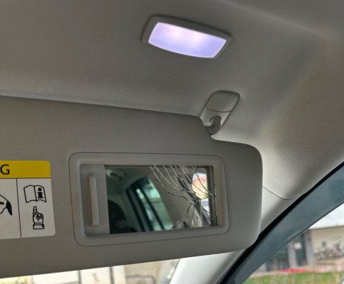

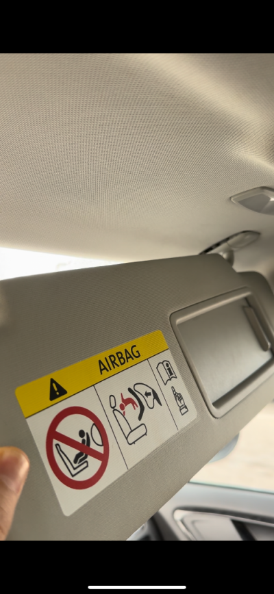

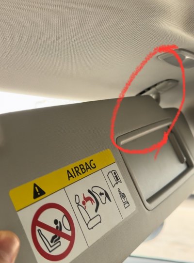

Sunroof çerçevesi değişti yenilendi. İşçilik bedeli almadıkları için mi böyle oldu yoksa çalışanlar iş mi bilmiyor anlamadım. Rezalete bakın.
-Aynayı kırmışlar
-Güneşlik gevşek montajlanmış
-Aynayı kırmışlar
geçmiş olsun, kasti olduğunu sanmıyorum. muhtemelen beceriksizliktendir. teslim alırken gevşekliği görebilirdiniz ama güneşlik içindeki aynaya bakmak bir çoğumuzun aklına gelmez. yetkili servislerin böyle rutin dışındaki tamir ve montajlarda berbat olduklarını bir kez daha görmüş olduk maalesef.
Teşekkür ederim. Ben her servis çıkışı kontrollerimi yaparım sıcağı sıcağına bildirimi yaparım çünkü sonrasında biz yapmadık etmedik kontrol etseydiniz diyebilecek potansiyelleri var. Aracım tavandan su alıyordu sunroof çerçevesi değiştikten sonra elektriksel bir problem var mı diye makyaj aynasını açıp oradaki makyaj ışığının yanıp yanmadığını kontrol etmek istedim sonrasında paylaşmış olduğum görsellerdeki problemlerle karşılaştım hemen bildirimi yaptım. Bugün aracı bırakacağım yapacaklar

Aracının orjinalinde burası böyle gevşek olan var mı?
