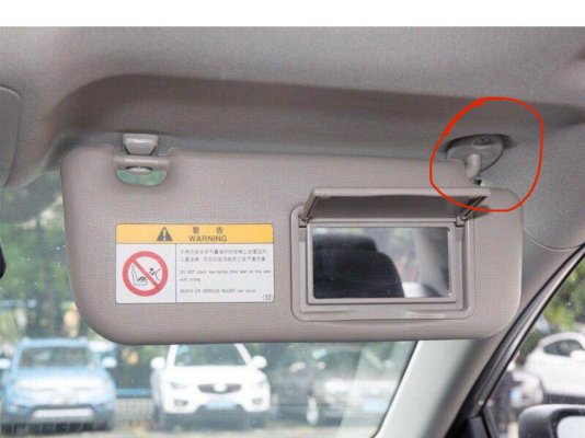

Merhaba arkadaşlar,
Aracın 2019 model golf 7,5mk sunroof mevcut. Bugün aracımın ön sağ makyaj aynasının bağları yerinden su dalmadığını farkettim. Neden olur bilgisi olan yada başına gelen var mı?
Fotoğrafta nereden geldiğini işaretledim

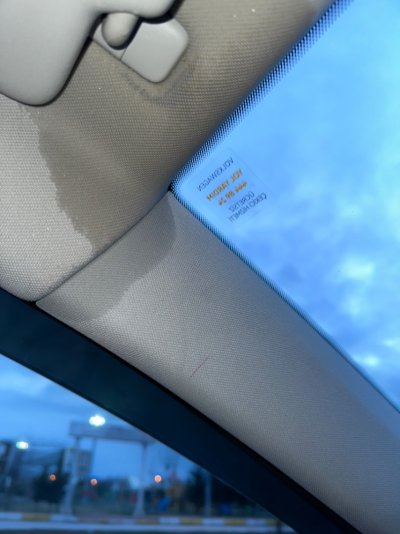

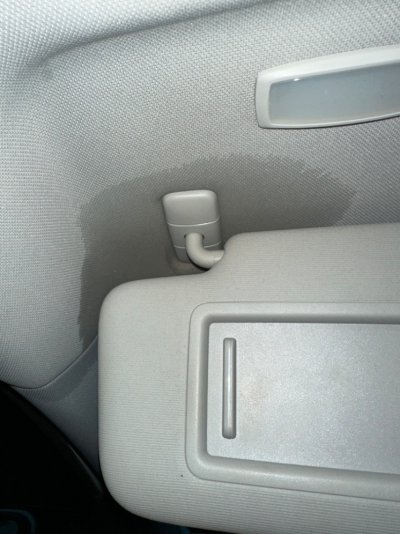

Bugün yine tekrar su aldığını fark ettim hemde iki taraftan. Servise gittim ve kronik olan sunroof çerçevesinin çatlağından içeriye su sızdığını tespit ettik. Değişim yapalım ama yine aynı sorun devam edebilir dediler o yüzden şeffaf bi kaplama yapıldı denemek amaçlı bakalım göreceğiz. Feedback veririm yine.
Hala geliyor

Bu araç Almanya üretimi. Orada her yer kar buz. Değişirse yine olur demek ne demek? Adamlar Yediyirmidört İsviçre Alplerinde geziyorlar tavanları su mu alıyor oradaki Golf lerin? Garantisi var ise servisin değişmesi lazım.
Asfalt arabası oradakiler sizin araç çok fazla sıcak soğuğa maruz kalmış ve çok esnemiş o yüzden kırıklarınız çok fazla oradan su alıyor dediler
  • İnanılmaz
Tepkiler: SCC
Sıcak soğuğa maruz kalmış esnemiş ne demek abi? Zaten bu koşullara uygun olarak üretiliyor olması gerekmiyor mu? 98. dünya ülkesi olduğumuz için sıralanan bahaneler içler acısı..
Zaten sinir oldum iyice cumartesi gidip servise gider yapacağım artık saçma sapan bahaneler üretip geliyolar karşıma
Ne faydası olur bilmiyorum ama eğer şehrinizde başka bir servis varsa bi de oraya mı gösterseniz? Hiç inanmıyorum bu arada ama belki ama belki iyi bi servis personeli denk gelir..
