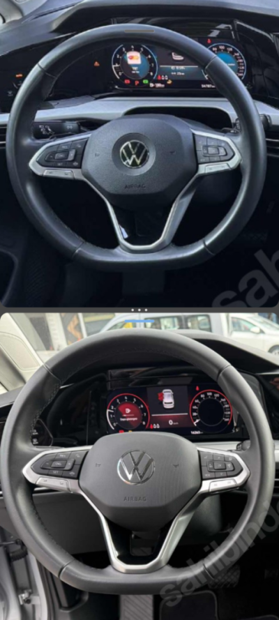

direksiyonu yeni olan 2023'lerde gizli makyaj ile alternatörler değişti, aküler de değişti
Direksiyonun nesi değişti?

2021-22 modellerindeki direksiyon ile 2023'lerin direksiyonu farklı, ilanlardan görebilirsiniz
