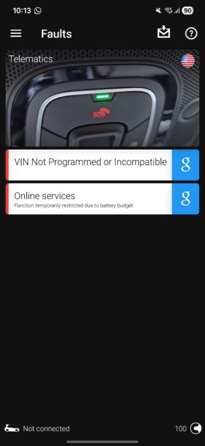

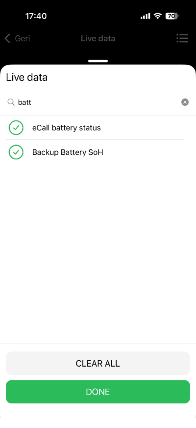

bu modulde live data kısmına biri erişebiliyorsa orada bataryanın yüzdesi yazıyor. ordan bakıp anlayabilir. arkadaşımın arabasında telematicte hata yok. arkadaşım dedigim de yavuz abim @yavuzbattal
    37.7 KB · Görüntüleme: 5
SOS modülünü öyle bir yere koymuşlarki söküp pili değişmek yürek ister.Gerçi çok kafamı bozarsa dalabilirm belli olmaz 😁

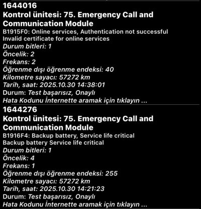

Resimdeki 2. Hatayı alırsanız. Telematik pilini değiştirmeden düzelmez. Telematik 2 adet 18650 lityum iyon pil kullaniyor. Orjinal almak zorunda değilsiniz.

Resimden anlayamadım bir kod yokmu ve bu hangi tarayıcının mesajı.Pil değişimine gidersek zaten 18650 en kolay kısmı
