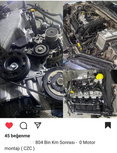

1,5 değil ama aynı sayılır, 1,4tsi czc motor skoda superb ticaride kullanılmış,
