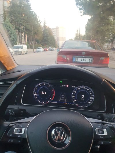

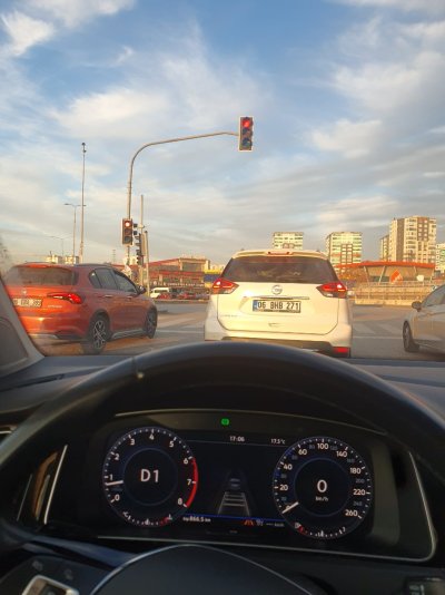

Ekrandan da görebileceğiniz gibi algılıyor. Resimin biri park esnasında, diğeri kırmızı ışıklarda hatta acc kapalı durumda olmasına rağmen algılıyor. Arkadaşlar son anda görüyor demiş. Bende öyle bir durum olmuyor.
çok enteresan hocam algılayor diyenlerde var algılamıyorda, kodlamayla mı aktif oluyor acaba, bir arkadaşımda fabrikasyon acc ve lane asist var 2018 model golf onunda algıladığını söylüyor hatta hafta sonu yanına gidip bakacağım :)
