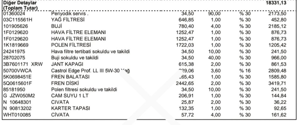

28 agustos yetkili servis ekonomi serisi olmamasını bir kaç kere söyledim.
    192.4 KB · Görüntüleme: 38

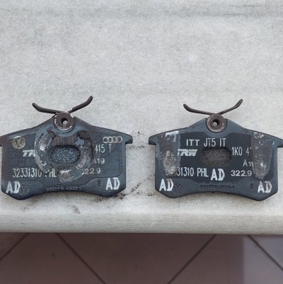

2018 de yetkili serviste eko olmayan on balata asinmamisti. 6 sene oldu diye değiştirdim. Yarın müsait olursam gorselini ve markasını paylasirim. Yine 2020 de değiştirdiğim arka fren balatasi daha çabuk asiniyor 2025 disk degistiriken onuda değiştirdim. Onunda gorselini paylasirim. Arka diski 170 binlere geldiği için değiştirdim. Kac mm düştüğünü ölçmedim . Ölçtügümde onuda buradan paylasirim. ( yetkili serviste değişim yapılan parçaları aliyorum )

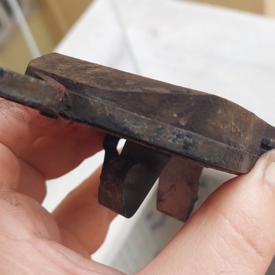

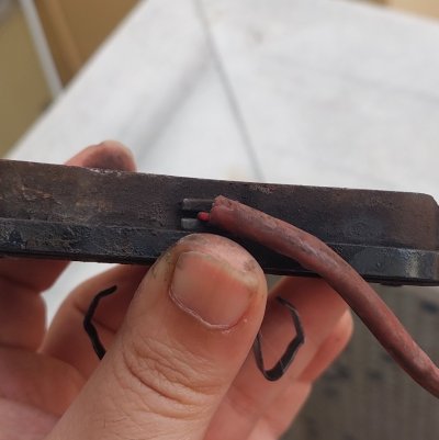

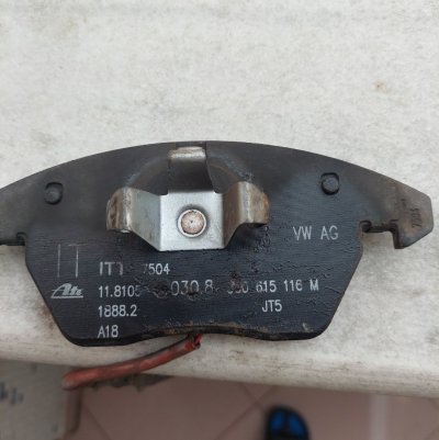

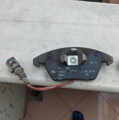

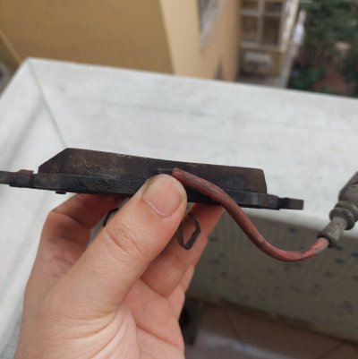

2018-2024 arasi kullandigim yaklasik 58 bin km ön fren balatasi marka ate
6 yıl oldu diye degistirdim . Yetkili servisin yeni taktığının kutusunun resmi

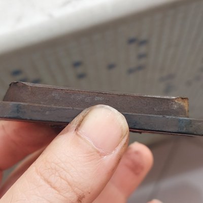

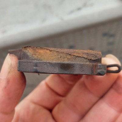

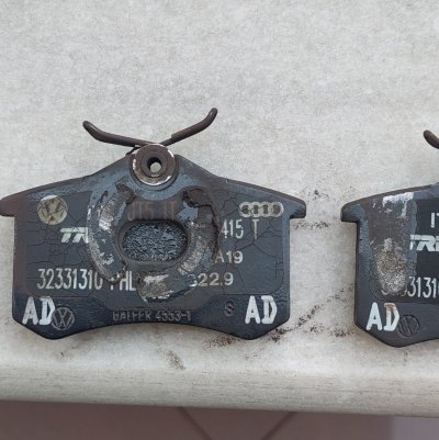

2020 -2025 arası kullanım yaklaşık 43 bin km arka fren balatası trw marka.
Arka diski değiştiriyorken değiştirdim. Yeni takılanın kutusu ekli olan
NOT-1: yetkili servis ekonomi serisi olmayan balatalar olarak islem yapıldığı belirtildi kodlar o şekilde.
NOT-2: golf 6 manuel aracimdaki 10 yillik tecrubeme ve benden önceki kişide de ( 45 bin km de almistim) bir kere yetkili serviste arka balata değişimi yapıldığından. Arka balata ön balatadan daha çabuk aşınıyor.
