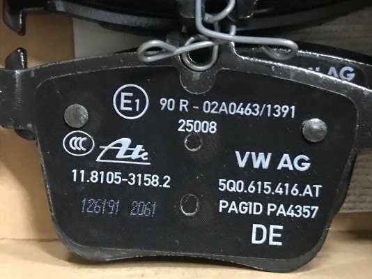

1-2 sene önce arkadaşımın serviste Golf 7 aracına taktırdığı (eko seri olmayan) arka balatalar Ate markaydı, Ancak araç üreticileri tek bir marka tedarikçi ile çalışmadığı için üretici değişkenlik gösterebilir,
Resim (Ate marka / Made in Germany) olarak gelmişti:
İşte ben diyorum ki 4 bin dedikleri fren balatası eko seri mi yoksa orjinal balata mı öğrenin demek istedim,Onu bilmiyorum hocam. Sadece arayıp değişmesi gerekiyor dediler.
