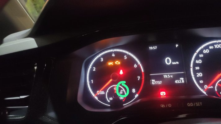

1.0 TSI polomun orjinal radyatörü patladığı için kale radyatör taktırdım fakat yüksek hızda arabaya gaza tam bastığım zaman 140 üstü rampa yukarı rampa aşağı fark etmeksizin hararet 90 dan 110dereceye kadar geldi gazdan ayağımı çekince tekrar normale döndü sorunun sebebi nedir çözemedim düşük hızlarda problem yok

Merhabalar hocam, termostatınız kontrol edildi mi ?
Bir de radyatörün değişme sebebi darbe alması mı ? Radyatör değişiminden önce böyle bir probleminiz yok muydu sonrasında mı oluştu ?
Su hortumunda şişme ya da sertleşme var mı ?
Radyatör çürümüş ondan dolayı antifriz eksiltiğinden dolayı değiştirdim su hortumunda bitanesinde sertleşme var T yada Y şeklindeki boruda eski radyatörde su eksiltme dışında hiçbir şey yoktu aracımda araç 67bin800 de aklıma havası düzgün alınmaması dışında hiçbirsey gelmiyor

Sistemde eski paslanmaya bağlı tıkanıklık olabilir. Yeni radyatörünüz tıkanmış bile olabilir.
Böyle, radyatörü çürütecek kadar yoğun kireç ve pas oluşumu sonrası, yeni radyatör takılmadan önce kimyasal ilaçlar ile motor iç kanallarının iyice temizlenmesi, bütün su hortumlarının , devirdaim in ve termostat ın değiştirilmesi ve ondan sonra yeni radyatörün takılması gerekir.
Yoksa sistemin herhangi bir noktasında veya yeni radyatörde tıkanma yaşanması kaçınılmaz olur.
Bunların hepsi yapıldı ve sistemde tortu olmadığına eminseniz, takılan radyatörün kapasitesi orjinalinden daha düşük olabilir.

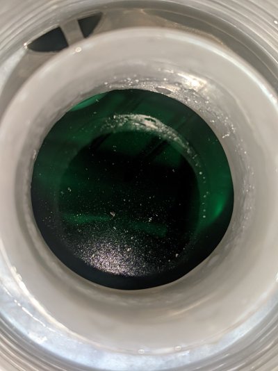

Termostat devir daim değişmedi sadece hortumlardan eski antifir veya çıkarılıp yeni radyatörü taktılar ama işin ilginç yanı araba uyarı bile vermedi ben ona şaşırdım sadece hararet 110 geldiğinde genleşme kabında fokurdama vardı acaba havasını tam alamadılar mı bide çok para verdim resmen dolandırıldım
@LordKing3146
Havasının iyi alınamamış olması da muhtemel sebepler arasında tabi.
Genleşme kabındaki antifriz berrak mı diye kontrol ediniz.
Bulanık bir görüntü var ise geçmiş olsun, araç her an conta yakabilir.
Acilen sistemin iyice temizlenmesi gerek.

bulanik mı bu pek emin olamadım 🥺 olmadı bugün tekrar eve gidip bakıcam korkudan arabayı çıkarmadım.

Ahmet Bey, @hosmyy Hasan Bey bütün önemli noktalara değinmiş dikkatle okuyarak önerilerini uygulamanızı tavsiye ederim.
Emin değilim ancak 1.0 tsi Polo araçlarda bu yeşil antifriz değil de G12 EVO ya da G13 tip kullanılıyor diye biliyorum. Aracın kullanım kılavuzundan bu bilgiye ulaşabilirsiniz.
Gittiğiniz özel servisin neresi olduğunu merak ettiğimi söylemeden geçemeyeceğim. Eğer sadece su eksiltme sebebiyle başvurup arabayı hararet yapar halde aldıysanız bu işletme bu araçları tanımıyor olabilir, VAG grubu üzerinde tecrübe sahibi bir işletmeyle devam edin şayet doğru anladıysam.
Özet olarak ilk yapmanız gereken, soğutma sıvısı sisteminin temizliği ve doğru spesifikasyonlara sahip bir antifriz ile soğutma sıvısı değişimini gerçekleştirmek. Sonrasında, gözünüz sürekli hararet göstergesinde kullanıma devam etmek. Sorun devam ediyorsa bunun sebebi; termostat, hararet müşürü, yanlış radyatör seçimi olabilir.
Antifriz eksikliği radyatörü çürüttüyse eğer biraz titiz bir yaklaşım sergileyerek, kendi aracım olsaydı; devirdaim ve su hortumlarını da değiştirirdim demeden bitiremeyeceğim.

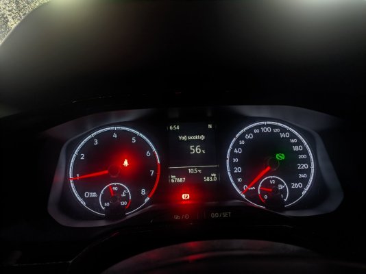

Bugün şunu fark ettim araç benzinli hava 17 derece arabayı çalıştırdım rölentide 3 dk bekledim hararet 50 üstüne çıktı normal bir durum fakat 90 gelmesi tahmini 8 ila 10 dk (rölentide yim hala) sürdü bir problem yok hava soğuk neyse 90 gelince ben kaloriferi açayım ısıtsın icerisi maks seviyede açtım H1 konumumda kalorifer (dijital klima) sıcak ayarda ısıtma çok sıcak değil ılık neyse 5 dk sonra sıcacık oldu problem yok hala rölentideyim baktım 90 dereceden buraya düşmüş arabayı kullandım 10 dk kalorifer açık hala burda kaldı hararet sonra kapattım kaloriferi hararet 90 çıktı tekrar sonra tekrar açtım ısıtma daha güzel oldu yani ortalama 20dk da yaşadım bunları normal mi bu yoksa termostat açık mı kalmış

Tam emin degilim ancak termostat sanirim 82 derecede açiliyor, o yüzden araç yük altında da olmadigindan (rölantide bekliyordu diyorsunuz) 82 dereceye kadar sogutma yapiyor olabilir. Ancak takip edin egerki 70 derecelere ve aşagisina düşüyorsa o halde termostat acik kalmistir.
Normalde calisma halinde iken 90 altina hiç düşmemesi gerekir. Ancak siz rölantide beklediginizden ve hava soguk dediginizden böyle bir yorumda bulunuyorum.

Tekrar denedim bugün hava sıcaklığı 17 derece rölentide 10dk bekledim 90 oldu kaloriferi açtım ısıtması fena değil yine hararet ibersi 60ın üstünde 90 nın altunda oldu ama ısıtma güzel sonra 10 dk aracı sürdüm yağ sıcaklığı 50 60 arasında ondan sonra baktım hararet hala aynı kaloriferi kapattım 90 çıktı sonra tekrar açtım bekledim bu sefer hararet düşmedi muhtemelen araba tam ısınmadı ondan dolayı böyle oldu diye tahmin ediyorum ama hala termostat şüpheli gibi 🥺 benzinli araçta normal değil gibi
