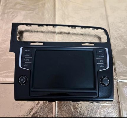

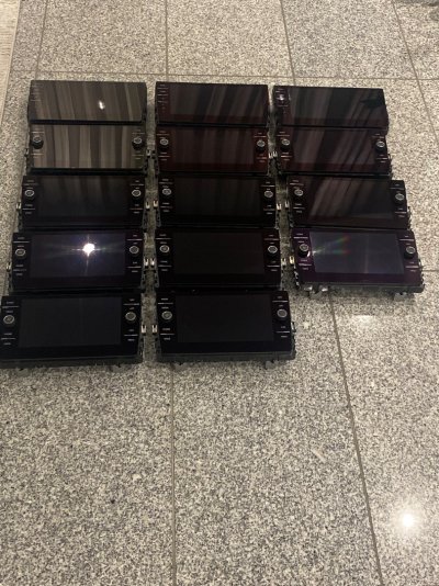

Hocam neden 20 bin rcd330 a verecen al bir carpleyli mib2 orjınal ürün 8 ınch ekranlı güzelce kullan aşağıdaki ekranlarla
Düşünürsen bende hepsi var bende
