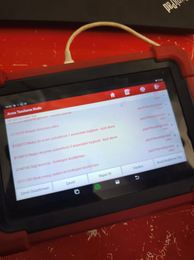

merhabalar arkadaşlar. aracım 2015 model golf 1.6 tdi midlineplus, multimedya kendiliğinden kapanıyor belli süre sonra kendiliğinden açılıyor, bazen kısa süre sonra açılıyor. stop edip aracı tekrar çalıştırdığımda kapalıyken açılıyor multimedya. kime gittiysem yapamadı. aynı sorunu yaşayan arkadaşımız oldu mu ?
cihaza taktım şu hata kodlarını verdi.
U012600 – Besleme gerilimi: Gerilim yüksek

B126D13 – Radyo ile anten yükselticisi 1 arasındaki bağlantı: Açık devreB126E13 – Radyo ile anten yükselticisi 2 arasındaki bağlantı: Açık devre

U140100 – Sağ terminal: Fonksiyon kısıtlaması

U111100 – Eksik mesaj nedeniyle ile fonksiyon kısıtlaması

Bu araçta elektrik ve iletişim arızası var. Sorun alternatörden veya gateway den kaynaklanıyor. Çok önemli bir arıza, elektrikte dalgalanmayı bariz olarak multimedyada hissediyorsunuz. Diğer elektronik aksamlarda cihazların yanmasıyla hissetmemek adına acilen baktırın, alternatör kömürleriniz yapıyor olabilir. Durum müsaitse yetkili servise gidip garantili onarım yapmanız 2 yıllık garanti dolayısıyla daha avantajlı olabilir.
