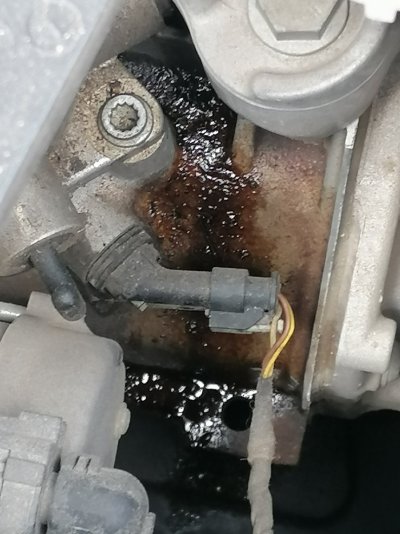

Kaput İçi Sıvı Sızıntısı
hocam araç yılı ve motorun genişten çekilmiş resmini paylaşırsanız yardımcı olmaya çalışalım.
ciddi bir yağ kaçağı gibi duruyor. bakımda yağ doldururken dökülmüş olamaz çünkü yağ eski
Hocam geçmiş olsun bayağı yağ kaçıyor gibi motorun arkası galiba şanzıman kaçırıyor olabilir yada motor arka krank keçeside olabilir,blok çatlamış olabilir ama oda bu kadar yağ bırakmaz damla damla bırakırdı diye biliyorum.

Motor yağ seviyesine düz bir yerde aracı dinlendirdikten sonra bakın. Seviye normal mı? Yağ motordan mı şanzımandan mı?
Önce kesin tespit sonra çözüm!

2025'in başında komple şanzıman değişimi 100.000 lira diye biri duyum almıştım , motordansa arızaya bağlı 20 ila 70.000 arası değişebilir çünkü blokta çatlak yok varsayıyorum eğer varsa çok büyük olmalı Bu da sandık motor veya revizyon yoluna gitmek demek haliyle Bu da 150-200 bin lira arası bir masraf demek, büyük ihtimalle arka krank keçesi kaçırıyor.
