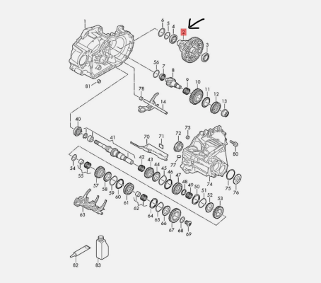

Arkadaşlar uğultu @GOLF4242 servisten aldığı iş emrine göre
resimde işaretli 2 numaralı parça

Napmalıyız ki garantiye gidip kendim duymadığım sesi anlatamam adamlara. İlerde sorun olur mu olursa ne kadar para olur. Bu parça için baya arabayı indirmeleri gerek çünkü
Yanlış anlama ama büyük ihtimalle senin aracında da bu ses mevcut, sadece farkında değilsin.
Forum dışında görüştüğüm 3 kişi ve forum içinden birebir konuştuğum 3 kişi daha aynı sesten şikayetçi oldu. Toplamda 6 kişi. Ayrıca foruma yazan 9 kişi daha var, hepsi aynı parçayla ilgili aynı sorunu dile getiriyor.
Servis de bu sesi aynı parçaya bağlamış ve Almanya’ya video gönderilmiş. Almanya’dan gelen teknik geri dönüş de bu parçayı işaret ediyor.
Golf4242’nin söylediği de tam olarak bu.
Benim araçta bu ses yok. Olsaydı kesin duyardım. Çünkü ses konusunda takıntılıyım. Anladığım kadarıyla her araçta olan bir durum değil.
Ki bu ses bende olsaydı bile şanzımanı söktürmezdim.
Zaten zamanla bu sesin kaybolduğu söyleniyor.
