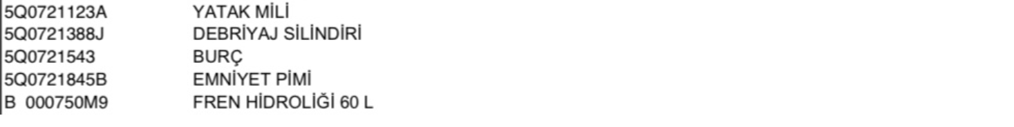

araç kaç kmde
8 ve 8,5 kasada bu kadar düşük km'de manuel araçta bu dediğin olay olmaz
nasıl bir teşhis koymak bu kesin şekilde

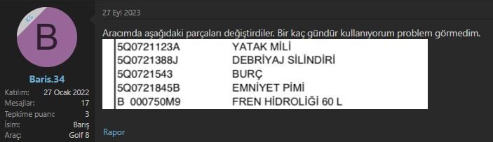

kronik hocam forum bu olayla dolu arkadaş servise gidince gönderdiğim 5 parçadan en az 3 ü değişecek
Bu sefer tekrar servis randevusu alıp Doğuş Oto Kartala götüreceğim Erel Oto'da yağlandı ancak işe yaramadı diyip bakalım ne yapacaklar

Arabayı ilk aldığım zaman hiç problem yoktu 5000 km civarında başladı problem normal bir ses de değil
@POTATOmehmet teşhisi koydu servise git bakalım neler olcak çok merak ediyorum servis fişi ile paylaşımını
sesin videosunu yükleyebilirmisin
copy paste yapıyosun 2023 'te paylaşılan durumu
bu kadar emin konuşman bana garip geliyor
bu olayı yaşamış gibi davranman bilhassa
zaten hocam siteye girip bir bir adını yazmaya gerek yok bende copy paste aldım zaten belli oluyor,hocam senle ilk üye olduğumdan beri pek anlaşamadık ben 2 ay 2022 golf 8 1.0eTSİ impression kullandım ama üstünkörü tabii araç bende çok az kaldı birebir aynı sorunu yaşayıp DİCLE volkswagende yaptırdım garanti kapsamında,sende haklısın ama sorun ortada vede ben yaşadım sonra banka hesabıma haciz geldiği için arabayı satmak zorunda kaldım.
