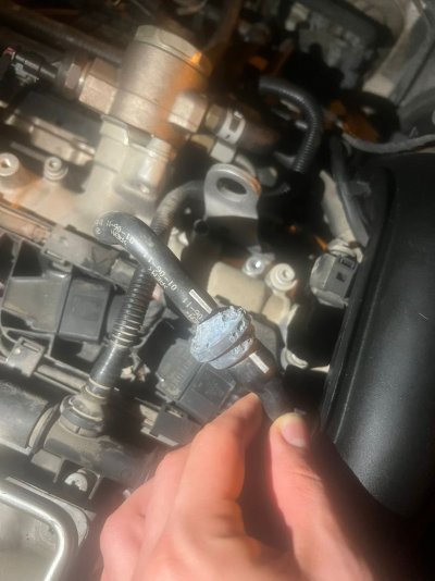

Sorun devam ediyor. Bobinler ölçüldü, bir sıkıntı görünmediği değişmedi. Sanayide bu parçadan dolayı yapar demişler. Hava filtresinden motora giren bi hortum. Elektronik hiç bir şey yok. Bana saçma geldi. Parçayı bulamadıkları için değiştiremediler.

Güncelleme:
Orijinal yazlım ile anlık yakıt hava turbo bobin vs değerlere bakıldı. bir sıkıntı görülmedi.
benle benzer sıkıntıyı yaşan başka birinin videosunu buldum bırakıyorum:
muhtemelen benim de sıkıntım bu. geniş bi zamanda emme subaplarını temizleyeceğim.
