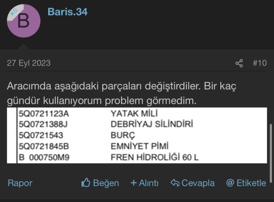

Merhaba.aynı sorunu yani debriyaj sesini impression 2023 model aracımla bende yaşadım.servise götürdüm ve sorun çözüldü.debrıyaj telini veya kablosunu tutan klips yerinden çıkmış.sizde bu şekilde yönlendirip sorunu çözdürebikirsiniz
ben bugün şöyle bir işlem yaptırdım sanayideki elektrik-elektonikçi ustama yola çıktık trst ettik baktık geri hafif kaldırınca pedalı ses kesiliyor oda pedalı söküp vida kısmının altına sert plastik bir parça koydu böylece pedal biraz yukarı kalktı yarım cm kadar balans ve ses gitti şuan sorunum kalmadı bilginize @hasan48 @BarisOzcan

Arkadaşlar konuyla alakalı olduğu için ben de bi sorundan bahsetmek istiyorum,aracım golf 7 1.2 midline 92 bin km.Bu zamana kadar tüm bakımları yetkili serviste yapııldı,her yıl aralık ayında zonguldak servisine gidiyorum,gitmeden önce depriyaja basınca bazan boşa düştüğünü hisssediyordum ama çalışıyodu,bunu servisteki motor ustasına bahsettim o da kullandı normal bi sorun yok dedi,
ancak bundan 2 hafta kadar önce park yerinden çıkarken 1.vitesteyken pedal aşağda basılı kaldı vitesi boşa alamadım ancak stop ettikten sonra düzeldi.Hemen servisteski ustaya sordum bakmamız lazım dedi.Bir de debriyaja basarken bir gıcırtı sesi geliyor ,(reno12 de bu sesi bilen bilir onun gibi bi ses.)Benim içime kurt düştü gelirken yol üzerinndelki wv özel servisine gittim dün,adam baktı baskı balata değişmesi laızm ve üst merkez patlamış onun da değişmesi gerekiyor dedi. Değşme zamanı gelmiş wv grubunda bu kronik sorun dedi dğeişmezse yolda kalırsın dedi,Tahmini 20bin tl tutar dedi,henüz zonguldak taki yetki servise gitmedim,Başına böyle bi sorun gelen oldu mu ? acaba şimdiden teşekkürler..
Bende de aynı şekilde ses kesildi. Önümüzdeki ay servise götürdüğümde söyleyeceğim. Ben umudu kesmiştim teşekkür ederim 😄
Golf 7 tdi manuel 2 hafta önce baskı balata değiştirdik, sachs marka ve aynı ses debriyaja basınca bende de gelmeye başladı üstüne luk ve sachs olarak 3 kere tekrar değiştirdik kesemedik, çıkma pedal denendi yok, şanzuman yağını farklı marka kullandım yok, başına gelipte çözüme ulaşan varsa söylerse büyük hayra geçer?
