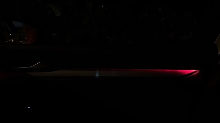

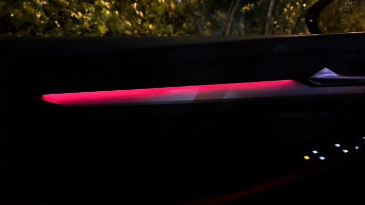

Merhabalar arkadaşlar, küçük yeğeninizin tekmesi sonucunda sağ ön kapı döşemesindeki ambiyans ledi dağıtan kristal çatladı bu yüzden aydınlatma doğru şekilde yapılmıyor. Çıkma parça aradım ancak bulamadım, bazı arkadaşlar arabasında full ambiyans yaptırıyor ancak ben orijinal halini çok beğeniyorum ve yaptırmayı düşünmüyorum. Eğer İstanbul'da yaptıracak arkadaş varsa ben bu kristali ondan almak isterim, çünkü bildiğim kadarıyla led döşüyorlar ve bu kristal parça ordan çıkartılıp atılıyor.
Sağ ve sol farkını net görebilmeniz için fotoğraf ekledim.

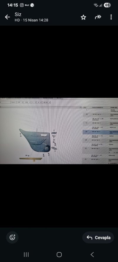

aynı sorun benimde sol arka kapıda var. servis komple döşeme dedi. Etkada araştırdım ürünü buldum.parçayı servis getirtiyor.led lamba altındaki nikelaj parçayla beraber satılıyor. komple döşemeye gerek yok.tek iş o nikelaj parça döşemeye soğuk plastik presle tutturulmuş. söküp yeni parçayı takıp plastik presli yerleri ısıtarak tutturman gerekiyor
Siz yaptınız mı? Kaça patladı hangi servis abi, İstanbulda mı?
Ledli parça için yeni fiyat aldim 5.800 tl fiyat verdiler. Servis komple döşemeyi değiştiriyor. Ledli nikelaj parçayi getirtirsen servis uğraşip onu takmaz.senin montaj yapman gerekir.benim aracim super b etka görüntüsü böyle. servise bu görüntüyü gösterirsen şase numarasindan senin aracin parçasini kolay bulur getirtebilirsin.ben böyle yaptim aaa evet led lamba ile beraber geliyor dediler

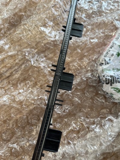

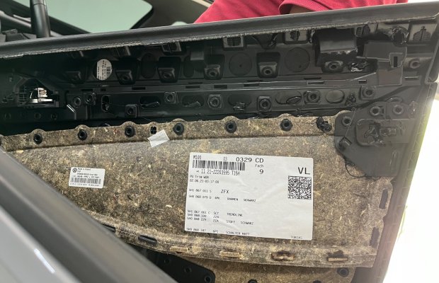

Nikelaj parça olmadan da ledi bulabilirsin. Aliexpressten alan bir arkadaştan almıştım ben de impression a yaparım diye. Kapı içi fotoğrafını da ekledim. Puntoları söktürsen sonrasında aynı şekil yerine kaynatılması çok mümkün değil bence.
Çözüm olarak, bmw kapı iç kol tutamaçlarını değiştirirken puntoyu söküp yerine vida ile montaj yaptıklarını gayet sağlam olduğunu, aynı işlemin golfun kapılarına da yapılabileceğini söylediler ama ben cesaret edip yaptıramadım.
