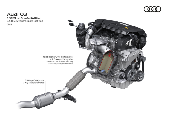

hocam aracınızda opf var mı? bende 1.5 tsi passat kullanıyorum araç dip gaz yaptığımda 4-5 devir arasında kesiciye giriyor gibi oluyordu opf iptali yapıldı şuan her şey düzgün çalışıyor.
Selamlar ben de dpca passat kullanıcısıyım.Bizim opf hemen kattan sonra küçük tüp şeklinde değil mi yanlış bilmiyorum.
