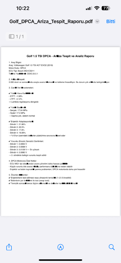

Aracın yazılım tamamen orjinal dün akşam sorun tespit edildi gibi fakat parça değişimi yapılıp düselip düselmediği kontrol edilmedi 3. Piston avans hissediyor değerler olması gerekenden fazla ya enjektör işeme yapıyor yada bobin düşük ateşleme yapıyor dosya ekliyorum bakıp inceleyecek olanlar yorum yapabilir

Hocam aşağıda da dosya olarak paylaştım knock Vuruntu verilerinde 3. Pistonda belirgin avans tespit ediliyor içeride istenilen ateşleme olmuyor olabilir bobin değiştirip tekrar deneyeceğiz olmaz ise enjektörler sökülüp test edilip değişecek ama inşallah bobin ile kurtarırız
Öncelikle Enjektör veya bobinin yerlerini değiştirip vurununtu bunlardan kaynaklanıp kaynaklanmadığına bakılabilir. Mesela iki ile üç yer değiştirilir eğer vuruntu ikinci sindire taşındıysa oraya değiştirdiğiniz bobin veya enjektör kaynaklı olabilir.
Evet ama deneme yapma zamanım olmadı sadece bu konuda yetkili servisten fikir aldım emme manifoldu kurum bağladı ise yine aynı değerleri verip yanıltır dedi o yüzden şuanlık sadece araca enjektör temizleyici kattım enjektör adaptasyon değerli yüksek olduğu için birkaç gün içerisinde bobin denemesi de yapacam

Keşke katkı atmasaydınız. Aracın triger kayışı değişti mi daha öncesinde ? Sente ayarı düzgün yapılmamış olabilir.
