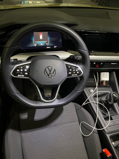

Merhaba, 2023 model imp. aracıma R lıne direksiyon taktım. Aracın direksiyon ışıkları kilitli olsa bile yanık kalıyor. Bu sorun daha önce başına gelen var mı acaba?

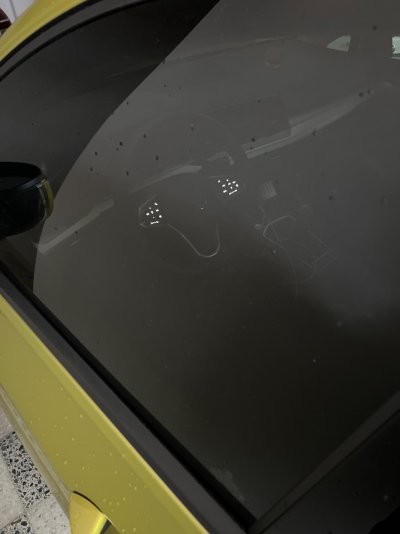

Araç kitliyken hala ışıklar yanıyor
Kodlanması lazım. Zaten kodlama istediği direksiyondaki tüm ışıkların yanmasından belli travel asist hız sabitleme maşallah tüm ışıkları yanıyor direksiyonun :)
Aslında direksiyon ısıtma hatası vermesi lazımdı, sende ışıkları yanık kalmış. Umut'un belirttiği gibi direksiyonun kodlanması gerekiyor. Eski direksiyonunda modül yoktu, bu direksiyonda var o sebep...
Kodlama yapılana kadar şöyle bir çözüm buldum. Akü + kutup başını söküyorum araç sıfırlanıyor direksiyon kendine geliyo ve tuşlar falan çalışıyor. Aracı kapatınca da hemen kapanıyor. Direksiyon bence verimli çalışmıyor gibi o yüzden eski direksiyonu takacağım muhtemelen söküp takmadı çok basitmiş cidden
Bu durum sadece kodlanmasıyla alakalı değil başka bir sorun da var bence
Aynı direksiyon u bende taktim ve 1 ay sonra sargı değişimi yaptıktan sonra (direksiyon isitma icin) kodlandı bu süre icerisinde böyle bir durum yaşamadım
