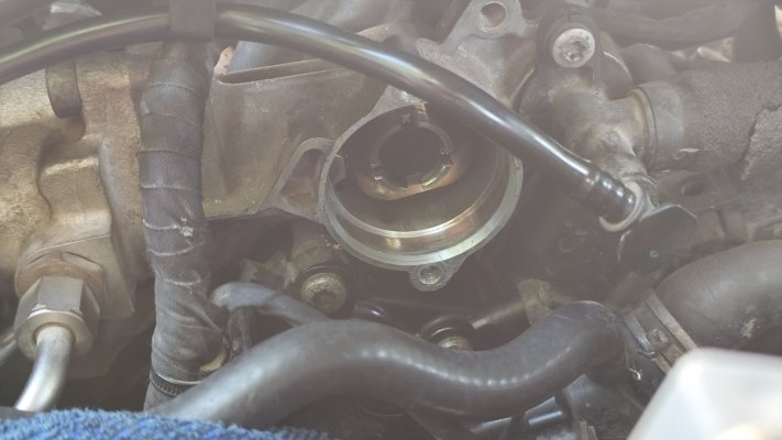

Hpfp bin benzin kaçırdığına kesin emin olmak için eksantrik milinin hpfpnin iticisi ile çalıştığı kısıma bir kapak koymuşlar o kapak aynı zamanda sente aparatının takıldığı yer onu açıp kontağı açtığınızda(marşa basmamak gerekiyor) benzin kokusu o kısımda yoğun bir şekilde hissediliyorsa kesin kaçırıyor demektir. Kapağı söküp resim çektim yardımcı olsun diye.

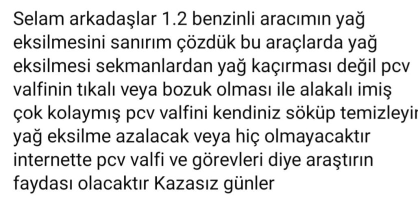

Bi kontrol edin isterseniz,
