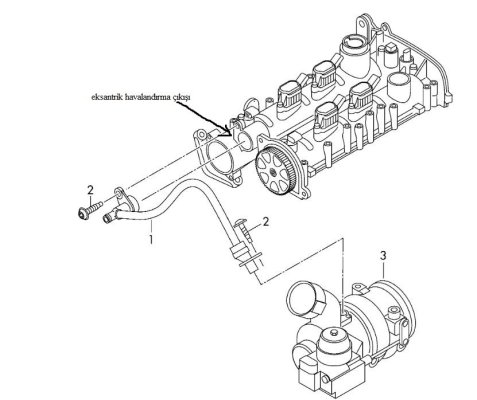

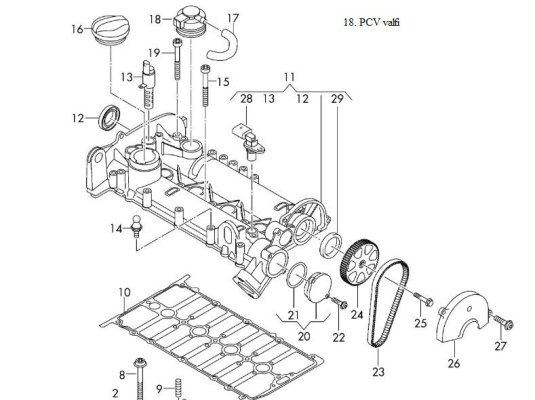

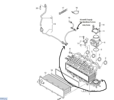

yazıyı okuyunca kontrol etmekte fayda var deyip baktım pcv valfi düzgün çalışıyor üfleyince hava gidiyor emince gelmiyor eksantrik havalandırma valfi yani pcv düzgün çalışıyor ama diğer tarafta hava çıkışının olduğu yerde emme manifoldundan gelen hortumda emiş yok galiba benim emiş tarafı tıkalı bu sebepten yağ turboya mı gidiyor acaba haftasonu söküp tıkanıklığı açmayı planlıyorum bir değişiklik olursa buradan yazarım. Altaki resimde bulunan 19 nolu borunun bir ucu altta emme manifolduna üstte yan resimdeki 1 nolu turbo havalandırma borusuna takılıyor.

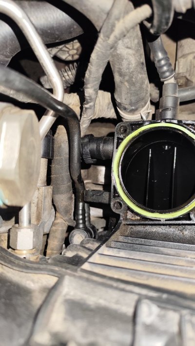

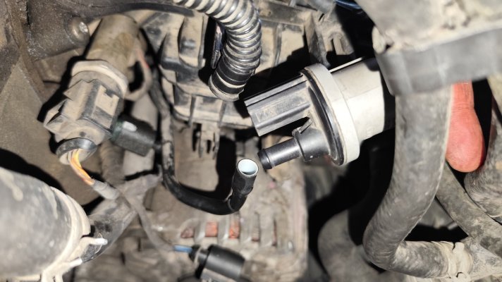

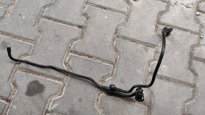

Boruyu emme manifoldu ve canister valfinin oldu yerlerden söküp çekerek çıkardım. Orta kısımda bir valf var düzgün çalışıyor ama sistemi çözemedim külbütör kapağının havalandırması ile benzin depo havalandırmasının bu boruda birleşip emme manifolduna gitmesi ilginç
