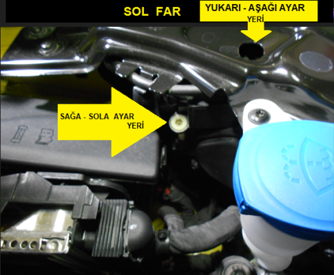

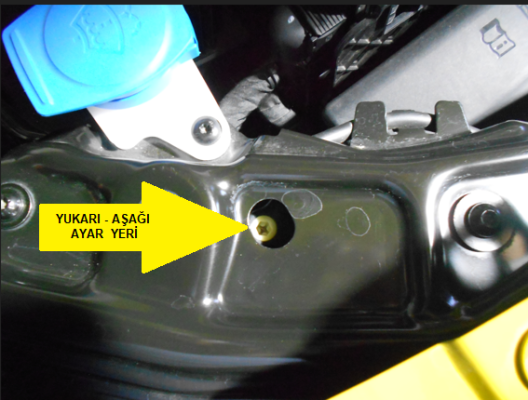

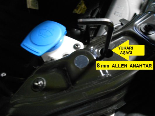

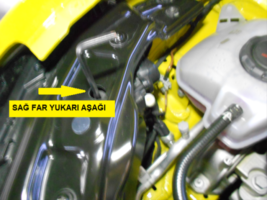

Farın üzerinde ((2 tane) ayar vidası bulunur, birisi yukarı-aşşağı ayar imkanı verir, diğeri sağa-sola ayar imkanı verir, Duvara yansıtılarak göz kararı yapılacak bir ayar asla doğru ayar imkanı vermeyecektir, kendinizi kandırmış olursunuz, Şahin kuşu kadar keskin gözlere de sahip olsanız makine olmadan doğru far ayarı yapmanız mümkün değildir,
Kendiniz ayar vidası ile belki şans eseri seviyenin yukarı-aşşağı konumunu bir miktar ayarlasanız bilee, farın (sağa-sola) dar ve geniş açı olarak çevreyi yansıyacağı ışık miktarını makine olmadan mümkün değildir. Yani far ayarı sadece ışığın seviyesini yukarı aşşağı ayarlamaktan ibaret değildir, Aynı zamanda farın ne kadar geniş veya dar açıyla yola yansıması gerektiği ile de ilgili bir durumdur,
Sağlıklı far ayarı için; mutlaka far ayar makinası ile yapılması gerekir, Hatta Xenon ve Led.farlı araçlarda sadece far ayar makinası da tek başına yeterli değildir, aynı zamanda araç bilgisayara bağlanması kalibrasyon vb. ayarlarının yapılması ve kayıt edilmesi gerekir,
