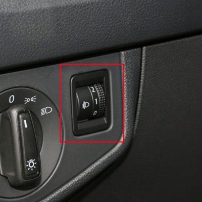

Hocam bu yük ayarı yani standart araçlarda yük durumuna göre ayarladığımız şey. Otomatik ayarı olan araçlarda ise arka dingil deki müşürün durumuna göre bu düğmenin işini otomatik yapıyor. Fakat mekanik olarak far ayarı temelde doğru ayarlanmamışsa, bu düğme yada müşür olması gerektiği gibi çalışmıyor.
Normalde yüksüz durumda iken bu ayar sıfırda olmalı, yük arttıkça ayarı da arttırırsanız farlar aşağı doğru iner. Olması gerekenden daha yukarı çıkmaması gerekir.
Manuel Far Yükseklik Ayarı (sürücü far yüksekliğini ayar butonundan kendisi yapması gerekir, Halojen farlı araçlarda ve en baz donanım araçlarda bulunur),
Otomatik Far Yükseklik/Seviye Sensörü (Xenon farlı araçlarda mecburidir, Led farlı araçlarda orta ve üst donanım araçlarda bulunur, Sensör far seviyesini aracın yük durumuna ve yolun eğimine göre anlık olarak sürekli kontrol eder, Sensör gecikmesiz olarak farların yüksekliğini otomatik olarak ayarlar),

Golf Mk8 Impression (manuel far yükseklik ayarı mevcuttur, Media ekranı üzerinden ilgili menüden ayar yapılır), Life / Style ve R-Line paketlerde ise otomatik far yükseklik sensörü mevcuttur.
Golf Mk8,5 ‘da ise: (impression dahil) tüm paketlerde —>otomatik far yükseklik sensörü mevcuttur,
Sağlıklı far ayarı için: lastik havalarının eşket değerlerine göre ayarlanması, yakıt deposunun %70-80 arası dolu olması ve bagajda stepne (yedek lastik / kriko) harici çanta-bavul vs.. ekstra ağırlık olmaması gerekir. Manuel far ayarı olan araçlarda bunlara ilaveten: araç rolantide çalışır vaziyette iken far ayar konumu sıfır (0) konumuna ayarlanması gerekir.
