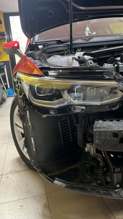

Iyi gunler Metin bey. Ben de 2022 Golf 8 GTI Amerikan spesifikasyon arac var. Bu araca IQ Light(Avrupa spesifikasyon) monte edilmis fakat ne yapip etsem aracin on sol ve on sag flasorlerini aktif edemedim. 0xB6 ve 0xB7 ye EU parameter dosyasini yukledigimde yarim saniyeligine flasorler calisiyor fakat sonra hic bir sey calismiyor. SA_E parameter ile on sol ve sag flasorler haric her sey calisiyor. Acaba bununla ilgili bana yardimci olabilirmisiniz? Tesekkurler.
@Coderdal görüştüm...Ender Elektronik Metin bey ile görüşeyim eğer yapılacsk bir şey var ise numarasını paylaşırım buradan görüşürsün...
Cok sagolun Metin bey. Numaraya nasil erisebilirim?@Coderdal görüştüm...
Cok minnettarim Metin bey. Ben yurtdisinda oldugun icin whatsapp'tan mesaj ilettim. Cevaplarini bekliyorum, sagolun.
Ender Elektronik ilgileniyor @efevural3459eğerki yardımcı olunmaz ise ben yardımcı olurum arabayı eu versiyona cevirme konusunda @Coderdal

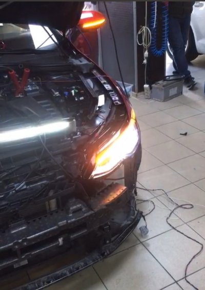

Benzerini benim Golf 7.5 highline için yapmayı düşünüyorum. Sanırım 7.5 kasada da var bu DLA olayı (Golf 8'deki IQ Light'lar kadar başarılı mı bilmiyorum). Ortalama güncel masrafı hakkında fikriniz var mı?
Cevap için çok teşekkürler. Benim cam şerit takip destekli bir cam. Açıkçası 60-70 bin’i gözden çıkarmıştım ama 100-150 vermem muhtemelenMk7,5 için @İlker34 bir araca uygulamıştı geçmiş zaman şuan bu işler ne tutar bilemem ama 100-150 anahtar teslimi olabilir servisteki far fiyatları önemli Tr de yok bildiğim ödeme yapıp sipariş geçiyorsun...
@Ofarukko aracına yapmıştı...
