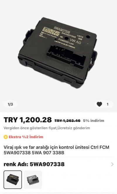

Bugün parçayı kendim almaya karar verdim ve siparişi geçtim...
Haziranda gelir diye düşünüyorum hayırlısıyla...
TRY 1,200.28 5% İndirim | Viraj ışık ve far aralığı için kontrol ünitesi Ctrl FCM 5WA907338 5WA 907 338B
https://a.aliexpress.com/_Eucgb41

Umarım en kısa zamanda gelir abi.
Bende bugün doğuş oto ile görüştüm. Led performans olan rline şase nosu ile parça kodunu sorgulattırdım. Bu parça araç üzerinde görünmüyormuş. Ekstra almak istersende 7500 tl almanya spariş ile dediler :)
Sanırım benim bu parçaya ihtiyacım olmayacak gibi duruyor

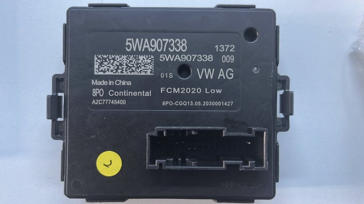

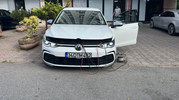

Evet kısaca özetlemek isterim montaj tam anlamayla sonuçlanmadı 5WA907338 parça arızalı çıktı stokta da ürün olmadığı için sonuçlandırma için bekleyeceğiz...
Geçici olarak farı kontağa bağlattım 25.Mayısa kadar umarım bulurız...
farlar lcm modulu olmadanda calıstırılabiliyor sayet uzun sürücekse o şekilde de calıstırılabilir farlar :)
Biz çalıştıramadık :) elimde bağlantı şeması yok versene şemayı yarın deneme yapim...

Evet son parçayı bugün teslim aldım...

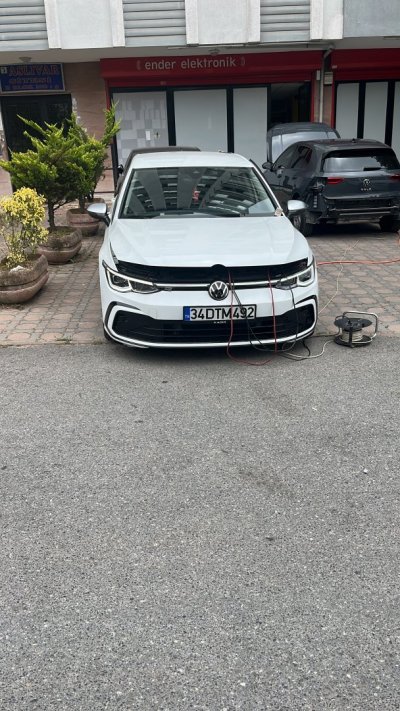

Hayırlı olsun abi. Yarın ender elektronikte katlanır aynaya gideceğim abi oralardamisin 😀
Yarın zor benim gelmem ama arayacağım orayı ne zaman olur soracağım eğer müsaitlik yok ise @efevural3459 halleder herhalde... :)

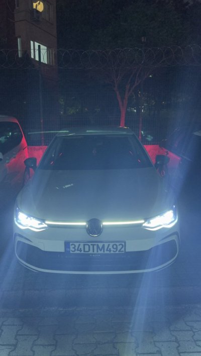

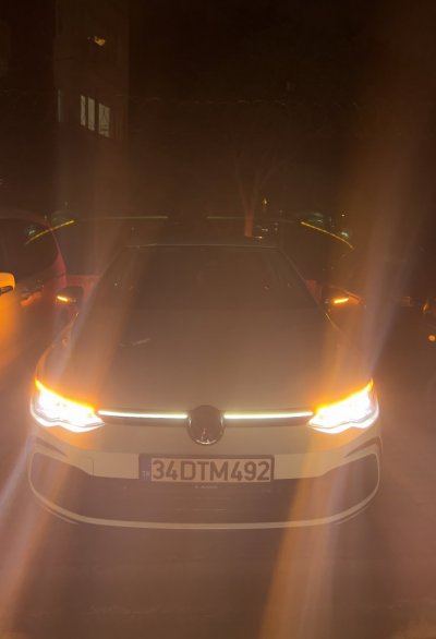

İş güç bayram seyran derken farlarımıza odaklandık ve sonuçlandı bizim delikanlı artık akşam çıktığında fotoğraf ve video çeker.... bende eklerim buraya....
