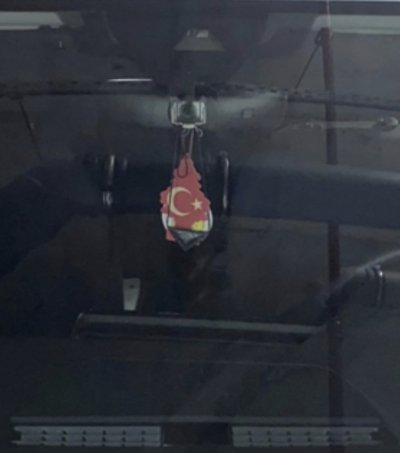

Kameramız zaten hazırdı...
https://www.golftutkusu.com/topic/1...e-cruise-control-acc-retrofit-tuerkiyede-ilk/
