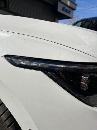

Golf 8 İmpression & Life IQ LIGHT MATRİX Far Retrofit "Dünyayı bilmem ama Türkiye'de tek"

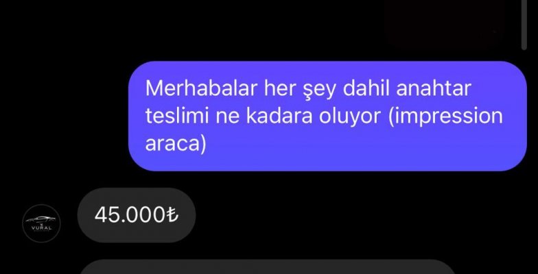

Vural elektronik bu retrofiti (iq led matrix) yaparak bugün paylaşmış Instagram hesabında. Firmayla bir alakam yoktur görünce paylaşayım dedim.

Vural ile görüştüm anahtar teslim 45bin dedi...
Ben iq light matrix far sistemi olduğunu düşünmüyorum, benim düşündüğüm iq led style paketteki gibi olabilir bunun montajı yapıldı güzelde oldu çalıştı, aracın fotoğrafını normal paylaştıkları zaman yorum yapacağım çünkü ön cam önemli ön cam değişmedi ise ve kamera yoksa matrix değildir diyebilirim en basitinden...

Hocam videoya baktım da sanki matrix olabilir farlar. Çünkü style donanımdaki farda sinyaller sabit yanıp sönüyor, matrix olunca kayar yanıyor diye biliyorum.

abi ben montaj aşamasında bir kaç konuya müdahil oldum. farlar iq. sadece ön camda kamera yok o da yakında takılacak. işin inceliklerini bildikten sonra bu iş golf 7 ye u led xenon takmaktan daha kolay gibi :)
şimdi oldu cam ve kamera olunca evet matrix tamamdır ben de altyapı var :)
şu farların yanındaki yazıya bitiyorum :)
herkese selam arkadaslar ben herkesin içine su serpeyim bu takılan farlar iq matrix araçta ön camda kamera olmadıgından dolayı suanda dynamic light assist özelliğini kullanamıyor fakat herhangi bir arıza olmadan (ön camda kamera olmadan maksimum kullanım olarak)tüm donanımlarını kullanabiliyor ileriki süreçte ön cama kamera yapıldıktan sonrasında gerçek matrix özelliğide aktif olucak :)

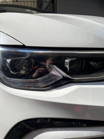

    107.3 KB · Görüntüleme: 120
style daki gibi tek mercek değil farlar farkındaysanız zaten bir mercek ve bir projektörden olusuyor ön camında kamera olan ve uzun far asistanı lisanslanmış araçta matrix olarak kullanılan farlar bu farlar parça numaraları 5h1 941 059 ve 060
burdaki arkadaşlar bilirler belki dla lı farı golf 7 ye taktıgınızdada ön cam kamerası olmadan sellektör yapmasını sağlamak herkesin bildigi bi durum değil bu işlemi golf 8 de de sürdürdük sadece :)

yani sizimn aracınızda eğerki uzun far asistanı lisansı bulunuyorsa bu farlarla birlikte matrix olarak kullanabilirsiniz @metinkar
Bilgi içim teşekkürler parça numaraları referans olacak benim için..
şerit takip ve acc yaparken onların lisansı açıldı o yönden sorun yok benim için...
