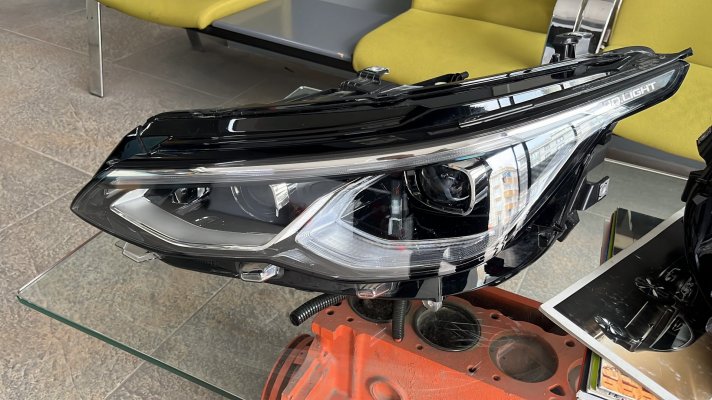

IQ LİGHT MATRİX FAR
5H1 941 059
5H1 941 060
992941571 AE ( Xenon far beyni 5.833₺ x 2 adet )
(Aliexpress çifti 1100₺ civarı)
5WA512521 D ( Far yüksekli ayar sensörü sol arka montaj 4.500₺ )
(Aliexpress 600₺ civarı)
5WA907338 Matrix Modülü
(Aliexpress 800₺ civarı)

@efevural3459 nasılsın...
yukarıdaki parça numaralarını teyit edebilir misin...
hepsi doğrumu, yanlış olan var mı yada ilave edilmesi gereken başka parçalar olabilir mi...
Ve elinizde satış için olanlar var ise görüşebiliriz...
abi impressionda bile far yükseklik sensörü bulunuyor far yükseklik sensörünü almana gerek yok 5wa907338 olanıda harfsiz alabilirsin diğerleri tam oldugunda bekliyorum seni :)
Yavaş yavaş toplayacağım far düşerse haber edersin...
Sağolun...
Kontrol edeceğiz sırun yok ise alacağım bakalım...
