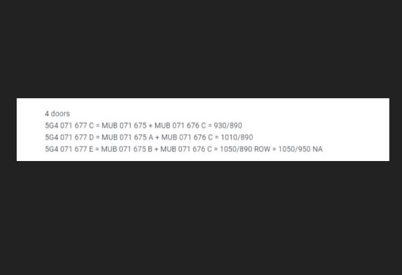

Anladım set gibi D kodunun içeriği mub A + mub c den oluşuyor👍 Bu arada ilk gün olan düşük hızlarda ki titreşim hissi gitti ve şu an için aşırı memnunum. Düşünenlere kesinlikle tavsiye ederim.

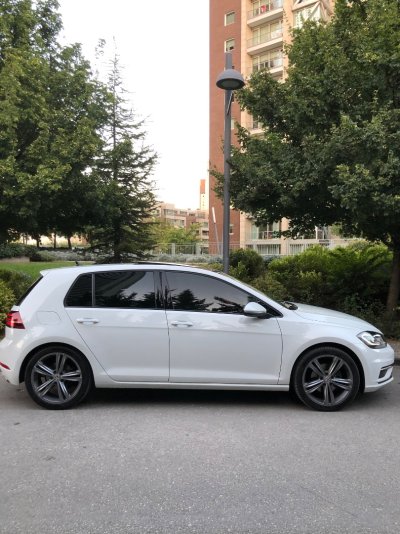

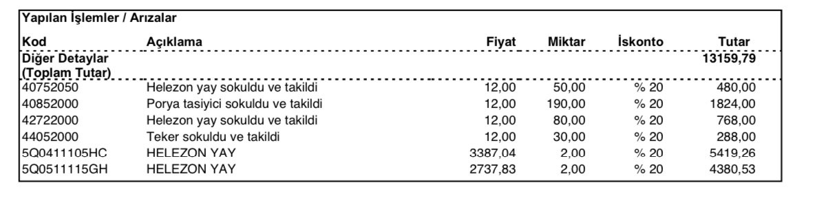

Set halinde böyle satıldığını bilmiyordum. Rline mk7.5 bi aracın şase numarasındaki yayları getirtmiştim ben de 2023 senesinde. Servisteki ürün kodlarının fotosunu ekledim ve 18 sebringlerle görüntü böyle oldu. Mubea gibi mavi renkli havalı değil ama yol tutuşundan, alçalma seviyesinden memnunun:)

Sen normal yay almışsın muhtemelen 2cm rline aynı bu spor olanı hatta mavi ise spor yay, siyah ise değildir arkadan eğilip bakabilirsin rengine…

Hocam parça kodundan https://parts.vw.com/p/Volkswagen__/Coil-Spring/75762797/5Q0411105HC.html bu sitede inceledim. 2.0 motorlu arteon, golf R ve golf GTi ile dizel 2.0 motorlu arteon ve GTD’de kullanıldığı yazılmış.
