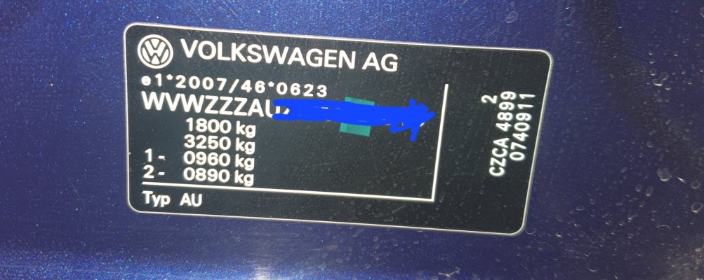

Mubea Yayların listesi şu şekilde.
Yaylar kg göre sipariş ediliyor bu kg ları şöför kapısını açınca sağ alttaki siyah etikete bakarak görebilirsiniz...
1.2-1.4-1.0 motor araçlar genelde C ile biten kod olması gerek...
5G4071677 910/930kg
5G4071677A 940/1010kg
5G4071677B 1020/1050kg
5G4071677C 930/890kg
5G4071677D 1010/890kg
5G4071677E 1050/890kg
(Adaptif şasi olan araçlara uygun değildir)
Hayırlı olsun kazasız belasız kullanın rot ayarını yaptırmanız gerekli birde spor yaylar normal yaylara göre nirazdaha sert olduğundan asfalttaki daşga ve titreşimi biraz yansıtabilir araçta çalkalama zıplama gibi birşey yoksa sorun yoktur rot ayarını yaptırın tekerler dışa yada içe basıyorsa sarsıntıyı daha fazla hissedersiniz bu arada sakıncası yoksa maliyet ne oldu

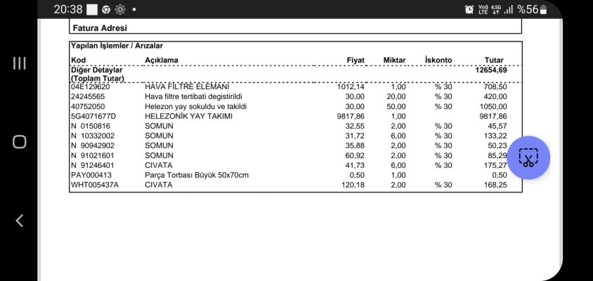

Hocam sonu D olanı aldım ön aks ağırlığı 940 sanırım benim arabanın Screenshot_20250319_203808_M365 Copilot.jpg
Teşekkür ettim. Hava filresini çıkarsak işçilik dahil 13.500tl civarına geldi.
Müsait zamanda araçtaki fotoğrafı ve aracın nasıl düşmüş eklermisin…
Fiyatta çok güzel…
