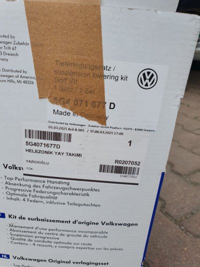

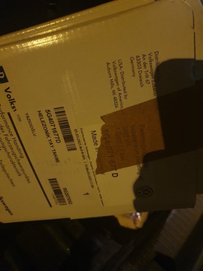

17 dijon fabrikasyon jantlar hocam. Lastikte kisliklar takılı markasını hatırlamıyorum. Orjinal yaya göre konfor kaybı yok denecek derecede 35 psi basınç için konusuyorum.
Buna göre sana yanlış ürünü satmışlar…
İnş yanliş değildir 2 ay bekledim. Hocam yarın arar tekrar sorarım servise
Aynen sor bende kullandım yıllar önce bu yayı inanılmaz memnundum…
Mk8 için bile düşündüm bir ara servis getirmiyoruz diyince vaz geçtim…

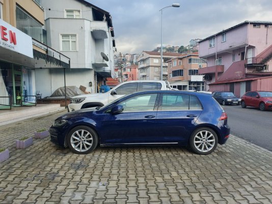

40km üstü hızlarda hiç bir şey hissetmiyorum gayet güzel. Hatta virajda yana yatma olayı neredeyse 0 direksiyon hisleride çok iyi olmuş ama düşük hızlarda sanki asfaltın eğitimi hissediyorum gibi garip bir his. Dediğiniz gibi rot balans yaptirip 1 aya yakin kullanip biraz yayların uyum sağlamasını beklemek lazım.
Uzun yolda tatlı virajlı yollarda keyfini daha çok alacaksınız güzel günlerde kullanmanızo dilerim ama rot ayarlarına mutlaka baktırın👍

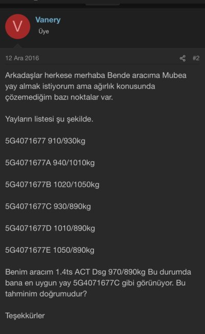

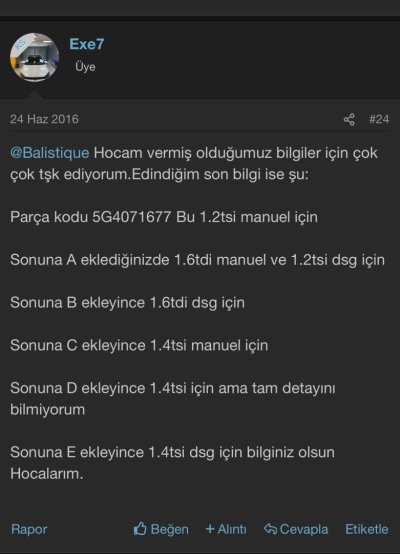

Hocam bu 1.2 tsi manuel için kod hangisi forumda biri C olan belki 1.2 olabilir var, biri de düz 5G4 071 677 kodlu yay olabilir denildi . Net bir bilgi var mı ona göre bende servise sorucam bu mubea yay için

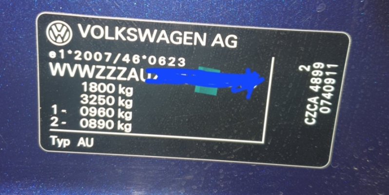

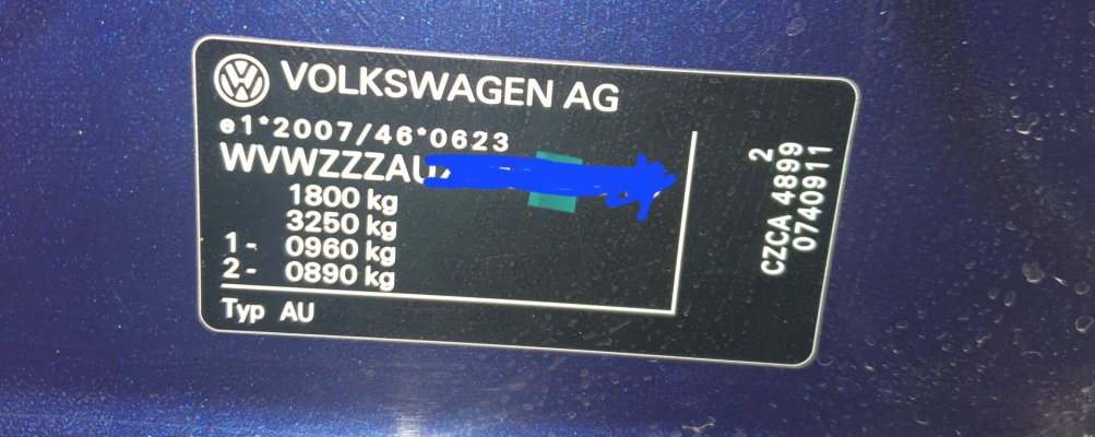

Hocam kapıdaki aks degerlerine bakın ön aks ağırlığı 930 ve altında ise ön C kodlu olur. Eğer 910 ve altındaysa kodsuz olanda olur.

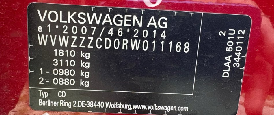

Bu arada C kodlu yay ön aks ağırlığından olmuyormuş ondan dolayı D verilmiş.
Mk7 7.5 ile Mk8 arasında bayağı ağırlık var motor farkı muhtemelen…
Bende D ile biteni alsam nasıl olur acaba:)

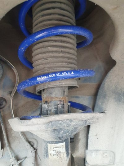

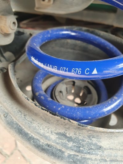

Bugün yazlık teker değişimi yaptırdım. O ara yayların fotolarını çektim. Durum biraz garip beyler. Arkalar C kodlu, önler A kodlu ama kutu D kodlu =)
Forumda eski konularda fotolar vardı bakıp karşılaştırmak gerek şuan şaşkınım…
