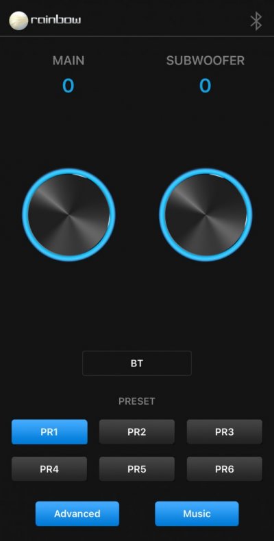

Cep tlf yüklediğimiz program ile ayarlarını yaptı ölçtü biçti doğru ayarlar ile sistemi devreye aldık...
İlk defa böyle bir cihaz kullandığım için orjinal hoparlörler ile bana göre iki katına çıktı inanılmaz net temiz müzik oldu orjinal hoparlöre göre...
