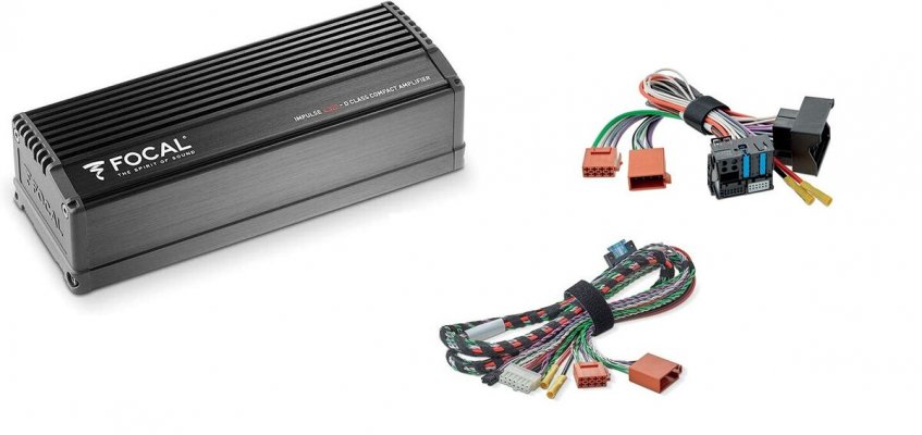

O halde focal tam istediğiniz şey. Var olan sesin çıkış gücünü arttırıyor. Mesela 4x25W ise onu 4x55w yapacak. Ekonomik ve kurumu kolay. Sonrasında hoparlörleri değiştirmek isterseniz de amfi hazır olmuş olacak.
İlk paylaştığınız cihaz ise bu işleve ek olarak Bluetooth uygulaması ile telefon üzerinden amfinin ekolayzır, kazanç,kanal, ön arka vb. parametlerini yapılandırmanızı sağlıyordu.

Ek bilgi olarak eğer bulma şansınız varsa Volkswagen için olan versiyonunu bulmaya çalışın. İçerisinde ara bağlantı soketleri de oluyor ve tek kablo bile kesmeden sistem kuruluyor. Bir ara bende araçtırmıştım çok ne yaparım nasıl yaparım diye. En sonunda hiç birini yapmadım sadece kendinden amfisi olan bir subwoofer koydum geçtim. 😄

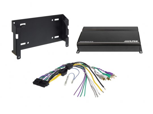

Mk8 impressionda hem alpine 815 hemde harman kullandım...

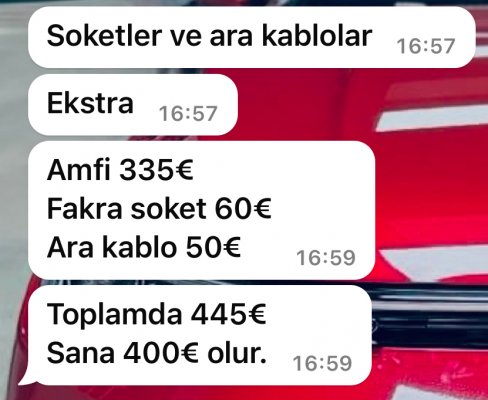

Bu focal içinse vatandaş neredeyse bir amfi parası kar payı koymuş. 😄
Amfi 180
Kablo seti 60
Kar payı 100 desek 340 eder. Beyefendi 445 hesap çıkarmış, birde paşa gönlünden 45 indirim yapmış.

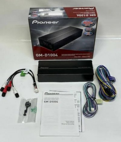

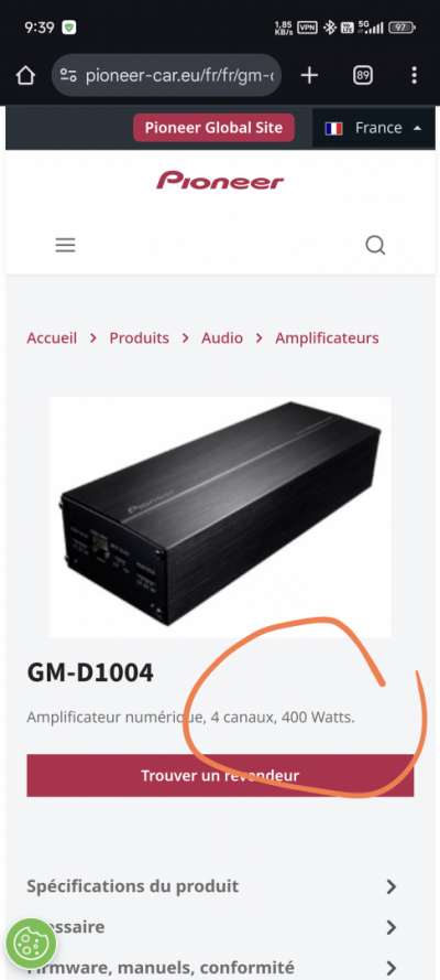

Hocam sen birde Pioneer GM-D1004 araştır. Fiyat daha uygun, aynı çalışma prensibi ve sanıyorum ki Pioneer markasını Türkiye de daha rahat bulabilirsin. Bir kaç fransız sitesine baktım fiyat 110-150€ arası.

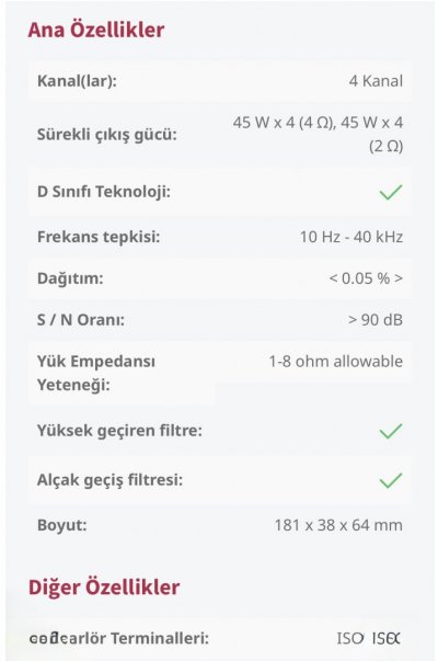

Diğeri ile arasında iki kattan fazla fark var bu uugun evet...
Sadece ilerde 50w hoparlör alırsam bu desteklermi...

önceki aracıma ait sistem. Dinledikten sonra istersen yardımcı olabilirim
Ses güzel evet bu büyük bir şey gibi geldi küçük amfimidir...
4x50 rms yazıyor. Ayrıca anlık patlamalarda vs. 4x100 e kadar çıkabilir diyorlar. Yani 50W hoparlörler ile çok rahat çalışabilir demek. Ancak soket işi nasıl olur bilmiyorum.
Bu arada alacağınız amfi de "High Level Input" özelliği varsa sizin için uyumlu demektir. Bu özelliğe sahip herhangi bir Amfi olabilir.
Bunun farkı, bizim sistemlerde harici ses çıkışı( Low level) yok. Bu yüzden amfiler ünite ile hoparlörler arasına bir nevi köprü şeklinde kuruluyor. Hoparlörlere gitmesi gereken sinyal amfiye giriyor orada tekrar işleniyor, yükseltiliyor hoparlörlere gönderiliyor.
