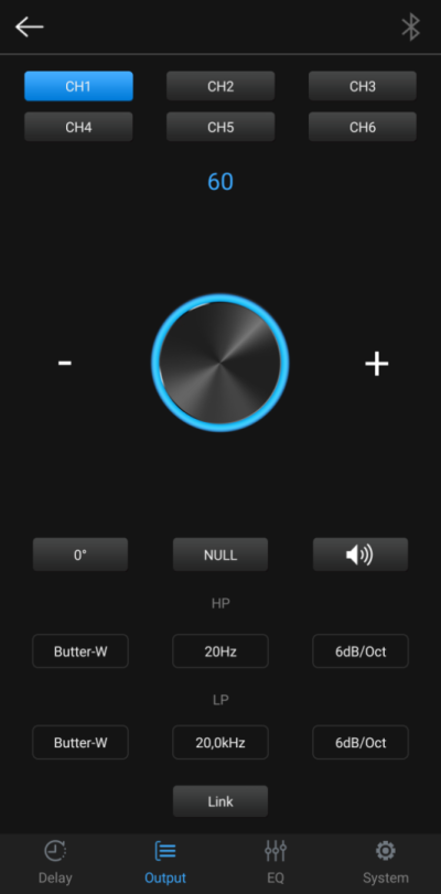

Benim çok takıldığım yer var, uygulamayı çözmek için bir saat vakit harcadım 😁
Eklediğim görsellerdeki değerler araca bağlı değilken aldım. Rakamlar şaşırtmasın
L-subwoofer
R-subwoofer
Subwoofer dan birini seçersem,
ayarlarda değişiklik yaptığımda hiçbir fark olmuyor.
L-subwoofer
R-subwoofer

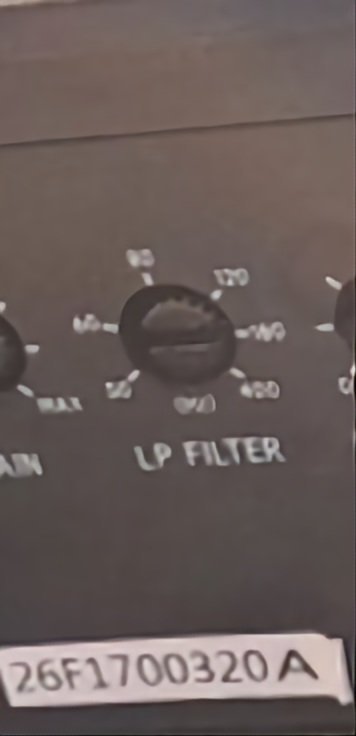

Woofer kapağı açınca şöyle bir yer buldum,
LP filter hertz ayarı düşürdüm daha iyi oldu şimdi 😁
Evet bluetoohla bağlanmayı biliyorum abi, settings den save edince kaydediyor, uygulamayı sürekli açık tutmaya gerek kalmıyor.
L-subwoofer
R-subwoofer

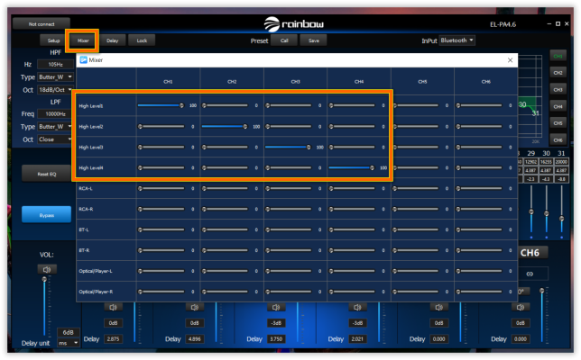

İlk önce Mixer kısmı doğru ayarlanmalı yoksa hoparlörlere zarar verirsiniz. Yanlış olursa park sensörü sesleri veya telefondan görüşme sesleri gelmez.

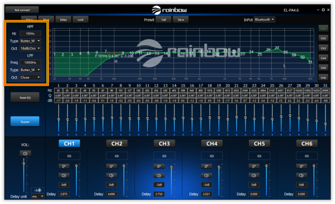

Sonra da HPF ve LPF filtreleri hoparlörlere göre ayarlanmalı. Bu da yanlış olursa hoparlörlere zarar verir.
Burada LPF 10000hz seçmişim daha az keskin tizler için.
HPF 105hz demişim daha tok bass sesleri almak için.
Benim mesela ön hoparlörlerin fabrika verileri 60hz ile 20000hz arası frekans okuma kapasitesi. HPF filtrede 60hz altına düşmemem gerekir.

Bir de oct olan kısım sizde 18 db seçili , 12 ve 24 ile farklarını biliyor musunuz.
Frekans kesme aralığı değişir octave değişiminde. Normal kapı hoparlörleri için ideal octave 12-18 arası. Bu ses sitemine göre de değişir.
6oct le 18octv eğrinin başlangıç noktalarına bakarsan 6 olan daha yassı. Bu demek ki sen 70hz olarak HPF filtresini kısıtlarsan 6ctv ile 20hz, 30hz, 40hz ve 200hz kadar kademeli küçükten büğüye doğru alt frekansları daha çok duyarsın, tabii hoparlörün destekliyorsa. Ama genelde 50hz ve altı zor duyulan ve gereksiz frekans olarak adlandırılır. Bu kulağa göre değişir.
18octv olarak HPF 70 hz dersek, 30hz ten yükarı doğru yani 100hz kadar kademeli bir yükselme oluşuyor. Bu daha çok tercih edilen bir ayar. Burada 30hz, 40 hz ve üzeri frekans değerleri db olarak daha düşük. Ama 6 octv ile daha yüksek db ayarları vardır. Frekas dalgasından da herşey anlaşılıyor.
Sistemden sisteme ayar değişebilir. tweter ayrı kanalda, mid bass ayrı kanalda, mid range ayrı kanalda, sub bass ayrı kanalda vs. gibi bağlanabilir.
Bu sefer her kanal için sadece işleyebileceği frekans aralığını HPF ve LPF ile ayarlanabilir. Bu da daha doğal ses demek ve bozulma olmadan daha yüksek ses deneyimi edinmek demek.
