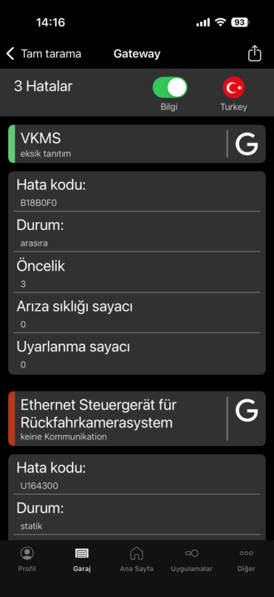

hpcam aküyü dışarıda varta tak. kodlamayı obdeleven ile yapabiliriz. 60ah taktırDaha önce akü değiştiren oldu mu arkadaşlar? Pazar günü akü zayıf arızası aldım biraz sürünce geçti. Şimdi de geri görüş kameram çalışmıyor. Bende obdeleven cihazı var motor çalışırken 12.7 civarı gerilim.
Aküyü dışarıda değiştirip kodlamayı kendim yapabilirim, yoksa yetkili serviste mi yaptırsam bilmiyorum. Yetkili servis başka gereksiz şeyler çıkarır mı diye çekiniyorum.
Araç 4 yaşında 75 binde.
12v akü mü bitti yoksa alternatör falan mı patladı bilmiyorum. Motor çalışırken 12.5V normal mi?
Sizin belki fikriniz vardır hocam @omer
vkma missing normal hata o bende de var önemsiz log gibi düşün. hic uğraşmayın dedigim gibi dışarda varta akü taktırın kodlamayı yaptırmak obdeleven ile cok basit.@balaban75 @omer
Kodlama basit mi omer hocam?
Bazen 13V uzeri gozukuyor motor calisirken ama bugun 12.5 gosterdi. Balaban hocamin dedigi durum aku doluysa 12.5 ustune zaten cikmaz mi demek? Arac 2 gundur calismiyordu kontak hic acmadan obdeleven ile olcum 11.9V gosteriyordu. Kutup basindan olcme imkanim yok malesef.
Servise gitme istegim tamamen alternator mevzusundan cekinmem. Bu sabah 80km otobanda surus yaptim voltaj hala 12.5 o yuzden acaba sarj etmiyor mu diye dusundum. Mevzu akuyse basit ama sarj sisteminde sikinti varsa sanki servis baksa daha iyi olur. Bir de kamera calismiyor. Ha belki akuyu degistirince duzelecek bilmiyorum. VKMS missing adaptation uyarisi da var obdeleven da.
@balaban75 @omer
Tesekkur ederim hocam. Kamera da akuden dolayi mi calismiyor acaba?vkma missing normal hata o bende de var önemsiz log gibi düşün. hic uğraşmayın dedigim gibi dışarda varta akü taktırın kodlamayı yaptırmak obdeleven ile cok basit.
ihtimali yüksek aküyü her türlü değişin zatenTesekkur ederim hocam. Kamera da akuden dolayi mi calismiyor acaba?
