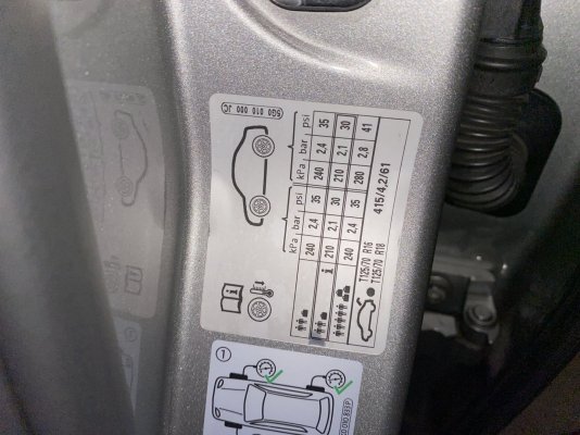

Golf 7 2016 1.4 TSI Highline Manuel lastik basınç etiketi. Mart sonunda 225/45/17 Pilot Sport 4 almıştım hiçte bakmadım o zamandan beri lastikçi 40 PSI basmış bugün hepsini 34 e indirdim
    309.1 KB · Görüntüleme: 88
Tabiki soğuk lastikte 34 psi ye indirdiniz değil mi?
