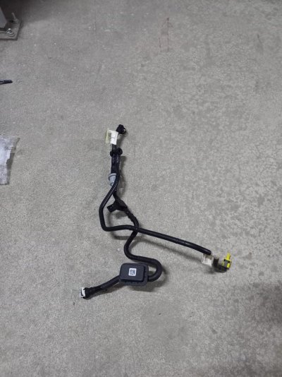

Merhabalar, yarın uzun yola çıkmadan önce kaputu açıp kontrol edeyim dedim. Hortum/lar dikkatimi çekti.
Bazı videolar görmüştüm onlarda da vardı. Kronik sorun mu bilemedim. Özellikle ilk çalıştırmada rolanti düşse bile ufaktan sanki araç zincirliymiş gibi ses gelmesi bu aralar dikkatimi de çekmişti.
Bu hortumlar ne hortumudur?
Aciliyeti varsa hemen yetkili servise götüreceğim.

Çözüm ömürlük mustafa abi yıl devirdi hala tık yok 😂
Yalnız dikkatimi çeken bir durum var, 2018-2019 da gelen “DAD/DADA/DADB” kodlu motorların hortumu bariz şekilde kalın ve bir kauçukla sarılıyken, DPC/DFY/DLA kodlu ünitelerin kanister valfi/yakıt soğutma hortumu gerçekten dandik ve bu tür sorunlar çıkarmaya çok meyilli. Malzeme kalitesi farkı apaçık gözüküyor sanki birisi yan sanayi birisi vw ag gibi.
Valla kardeşim pazarlık bozulacaktı o gün. Senin aydınlatmanla işi çözdük, sağolasın tekrardan. Arkadaş değiştirelim diyor, ben de sorun yaptıkça düzelmeyene kadar bantlar bantlar geçeriz diyorum :D işini görüyor böyle de
VW bu hortumda neden revizyona gitmiyor şaşırıyorum. Bu kadar şikayete yeni parça numarasıyla yeni parçayı hemen üretime sokardı.

Daha bir ay önce değişimini yaptım , bir sorun olduğunda motor arıza ışığı yakıyor . Genellikle titreşimden dolayı kıırılma yapabiliyor . 1.0Tsi benim aracım parça pahalı 12.500 gibi bir meblağ .
Bir aralar 8bin TL civarıydı. Yine iyi zam gelmiş.
Aynen ustam . Birde parça numaraları değişebiliyor , yetkili servisten parça numarası öğrenmek daha sağlıklı
Parçada iyileştirme geldiyse parça numarası ondan değişmiş olabilir.
