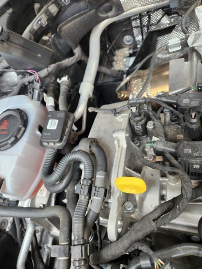

Merhabalar, yarın uzun yola çıkmadan önce kaputu açıp kontrol edeyim dedim. Hortum/lar dikkatimi çekti.
Bazı videolar görmüştüm onlarda da vardı. Kronik sorun mu bilemedim. Özellikle ilk çalıştırmada rolanti düşse bile ufaktan sanki araç zincirliymiş gibi ses gelmesi bu aralar dikkatimi de çekmişti.
Bu hortumlar ne hortumudur?
Aciliyeti varsa hemen yetkili servise götüreceğim.

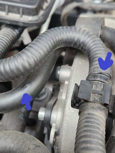

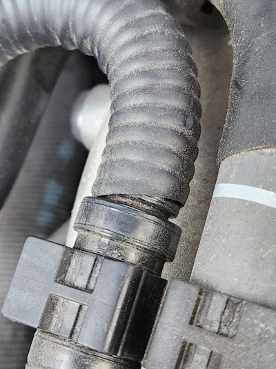

Kırılma yok. dış kesim yönü içte olsaydı tam gelirmiş. Kıvrımlı olduğu için diğer taraf çekmiş.

Kırık olmayabilir. Benim sıfır takılan hortumun da görüntüsü bu şekilde. Bendeki gibi sağa sola oynattığınızda ses farkı oluyor mu ?
1.5 tiguan bendeki araçta da aynj yerden patlak,ses de aynı. Servise gideceğim değişim için. 10-15 bin tutacak sanırım. Bu parça fosilden üretilmiş demekki,ayıp yahu😕

Aracı servise bıraktım,hortum değiştirildi,12,500₺ indirim filan 9,300₺ gibi küsuratlı bir şey söylediler.

Teşekkür ederim. Araç 2019 model, 2020 mart trafiğe çıkışlı. Servis bakımlı, 114,000 km’de. Servis bir yorumda bulunmadı.
Benim araçta da rolantideyken motor sesinin farklılaşması dikkatimi çekmişti. Bugün servise geldim ve aynı şekilde o hortum çatlamış meğerse o değişecekmiş. (2023 1.5 etsi , 40000km )
Hatta başka bir golf daha vardı serviste bakım için gelmiş 1.0 etsi , onunki de aynı şekildeymiş ustalar anlamış orayı da halledelim demişler. Demek ki E tsi motorda da aynı sorun devam etmekte..
