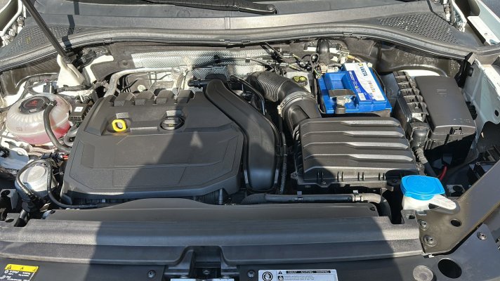

Merhabalar, yarın uzun yola çıkmadan önce kaputu açıp kontrol edeyim dedim. Hortum/lar dikkatimi çekti.
Bazı videolar görmüştüm onlarda da vardı. Kronik sorun mu bilemedim. Özellikle ilk çalıştırmada rolanti düşse bile ufaktan sanki araç zincirliymiş gibi ses gelmesi bu aralar dikkatimi de çekmişti.
Bu hortumlar ne hortumudur?
Aciliyeti varsa hemen yetkili servise götüreceğim.

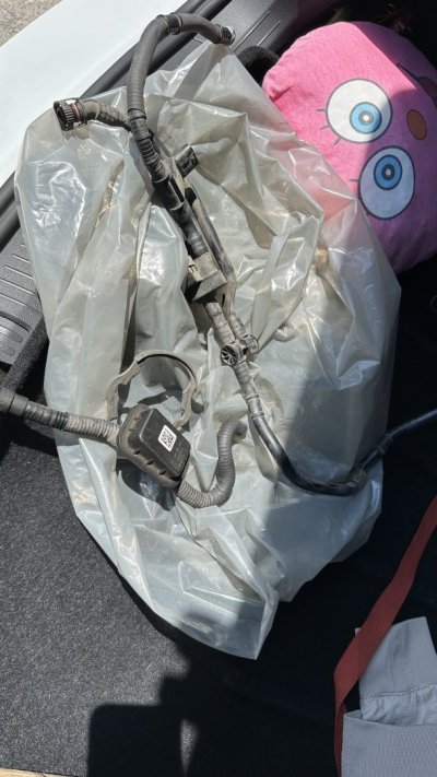

Akünün bitmesi normal 5 sene oldu. Parka halinde öalışmadı akü hizmeti veren bşr yer vardı,geldi değiştirdi 4,500₺ uygun fiyat:)
Değişen hortum bagajda poşet içinde duruyordu,çok teferruatlı bir ürün. Motoru da serviste yıkattım. Çok güzel oldu,değerli arkadaşlar.03227E31-BE0C-4A6F-8601-0BD58895AAE1.jpegIMG_3284.jpeg

Peki elinizdeki çıkan üründe çatlağın nerde olduğunu buldunuz mu benim arabamda da bu ses var ve o hortumun nerde dışa bakan heryerini kontrol etmeme rağmen bir türlü çatlak ya da yırtık bulamadım
Elle kontrol edince bulursunuz,plastik motor kapağının sol alt kenarındaydı hortum çatlağı. Elle bastırınca motor sesi düzeliyordu,yapıltırdım tutmadı,çok güzel ayarlanmış bir defo :)) 4-5 senede o hortum kırlacak onaylı.
