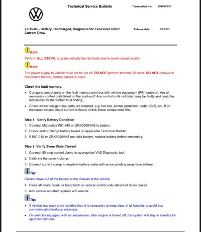

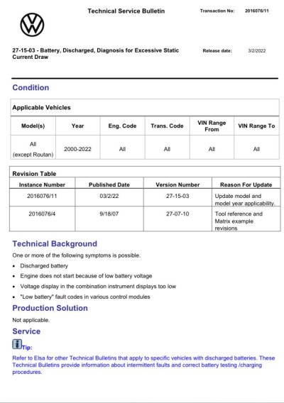

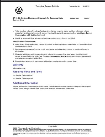

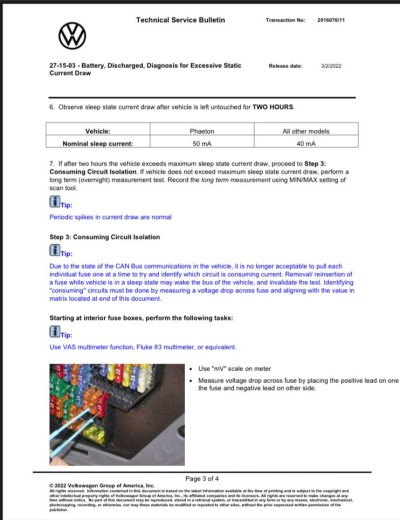

2020-22 model yılları tüm VW araçlardaki AKÜ KAÇAĞI yada PARAZİTİK DRENAJ testi için Wolkswagenin yayınlamış olduğu TSB (Teknik Servis Bülteni) ne ulaştım.Bu işlere meraklı birileri varsa ulaşsın atmaya çalışayım.Pdf dosyayı buraya eklemeyi başaramadım.Moderatörler ekleyebilirse temas kursun bi zahmet.
@forzaGilles
Konuyla ilgili deneyimlerimi paylaşmaya devam edeyim.Öncelikle üst iletide bahsi geçen ve pdf olarak ekleyemediğim TSB yi ekran resmi alarak aşağıya ekliyorum.

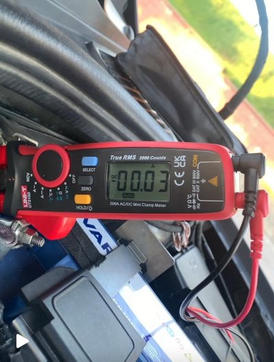

Akü kutup başını söküp ampermetreyi seri bağladığımda 240 ma akım okuduğumu ve 10 ncu dakikada sıfırlandığını (0.00 ma ) belirtmiştim. Bu durumun aracın açık devreyi kaçak olarak algılayıp kendini korumaya alması olarak yorumlamıştım.Eksi kutub başını sökmeden akım ölçmek için AC-DC akım ölçebilen bir pens ampermetre satın aldım.Paylaştığım TSB de vw nin belirttiği gibi aracı 2 saat anahtarla kilitli ve anahtar menzil dışında olacak şekilde bekledim.Akünün eksi kutup başından şasiye giden kablosundan ölçtüğümde 30-50 mA arası değerler okudum bu firmanın öngördüğü 40 mA değeri ile aynı gibi. Bu şartlarda araçta parazitik kaçak yok gibi duruyor peki seri bağlı ampermetrede okuduğum 240 ma değer nerede derseniz o değer IBS sensörü üzerinde hala mevcut ve eksi kutuptan kontrol modülüne gittiği için bu akımı sürekli çektiği konusundan tam emin olamadım.Hemen altta alıntıladığım bilgiler bir rus otomobil forumundan.Son maddede IBS sensörünün motor kapalı ikende çalıştığı belirtilmiş ama 240 ma kabul edilebilir bir değer değil ve sanırım SENSÖR bir sigortaya bağlı olmadığı için pensampermetrede okunmuyor.

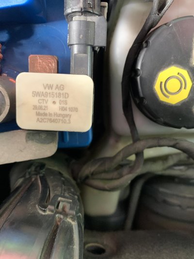

IBS Sensörü (ALINTI)
Akıllı akü sensörü, akünün mevcut durumunu değerlendirir. Negatif terminale entegre edilen sensör, şarj ve deşarj akımlarını, voltajı, iç direnci ve akü sıcaklığını ölçer.
Sensörden alınan bilgiler elektrikli ekipman kontrol ünitesi ve motor yönetim sistemi tarafından kullanılır:
— Jeneratörün çalışması, akünün şarj seviyesine, açık olan güç tüketicilerinin sayısına ve sürüş moduna bağlı olarak ayarlanırken, elektrik şebekesi voltajı 12,5-14,6 V aralığında değişir;
— Motor çalıştırıldıktan hemen sonra soğuk aküde oluşan büyük şarj akımını önlemek için aküdeki voltaj 10–11 V ile sınırlandırılır ve ardından kademeli olarak optimum şarjı sağlayacak seviyeye kadar artırılır;
— Araç hızlanma sırasında sistem, jeneratördeki uyarma akımını azaltır. Elektromotor kuvveti (EMF) ve dolayısıyla dönme direnci azalır ve motorun aracı hızlandırmak için daha fazla güç sağlamasına olanak tanır. Frenleme sırasında ise tam tersi gerçekleşir: jeneratör üzerindeki yük artar ve jeneratörden ek "serbest" enerji çekilir (rejeneratif frenleme). Bu algoritma yakıt tasarrufu sağlar ve aynı zamanda akünün aşırı şarj olmasını önleyerek akü ömrünü %10-20 oranında uzatır.
— IBS sensörü, motor kapalıyken bile çalışmaya devam ederek aküyü derin deşarjdan korur: belirli bir deşarj seviyesine ulaşıldığında, IBS sinyali güç tüketen cihazı kapatır; akü aşırı düşükse, marş motoru otomatik olarak devre dışı kalır.Pil ömrünün uzatılması ve yakıt tüketiminin azaltılması çevrenin korunmasına katkı sağlar.
NEGATİF KUTUP -ŞASİ ARASI BAĞLANTI ÜZERİNDEKİ AKIM
IBS SENSÖRÜ
