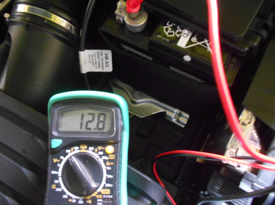

Çakmaklıktan ölçüyorsanız 12.1-12.4 volt arası benimde ölçtüğüm değerler, bu normal çünkü kontak açık araç voltaj çekiyor.Kontak kapalı 10-15 dk bekleyerek (modül, gösterge ,merkezi kilit, iç aydınlatma vs uykuya geçmiş halde) akü kutuplarından ölçerseniz 12,5 ila 12,8 volt arası rahatlıkla görebilirsiniz.

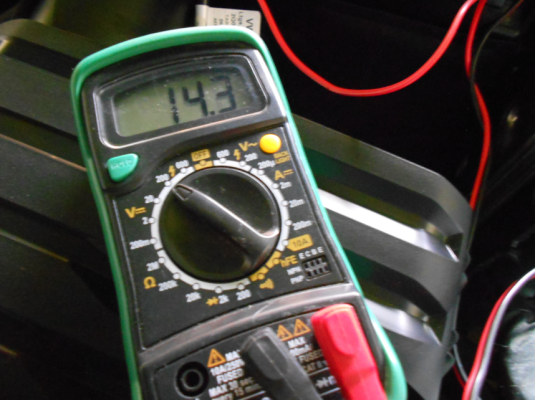

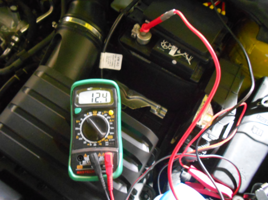

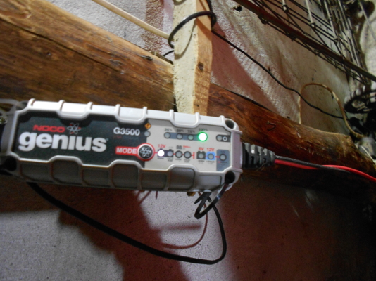

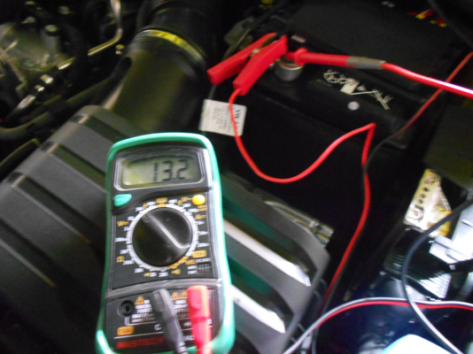

3 gün önce akü değişimi yaptım.Aracın üzerindeki akü yaklaşık 3,5 yıllıktı ve harici olarak birkaç kez tam şarjladığım halde araç üzerinde 1 gün sonra bile 12.4 ve daha altı voltajlara düşebiliyordu bu ölçümler durağan halde yüksüz voltajlardı.Yani akü çabuk şarj alıp çabuk deşarj oluyordu.Çıkartıp repair modunda şarj ettim sülfatlaşma varsa çözülsün diye fakat işe yaramadı.Akünün durumundan emin olunca değiştirdim.
Yeni aküde içerden hareket halinde voltaj takibi yapıyorum 3 gündür neredeyse şarj besleme almıyor alternatörden.Yani 12.3 ile 12.8 volt arası gösteriyor voltmetre, bunu akünün yeni olmasına yani dirençli olmasına bağlıyorum.Eski aküde şarjdan sonra ilk yol yapmamda bile 13.2 ila 15.6 volt arası değişken değerlerde şarj oluyordu.

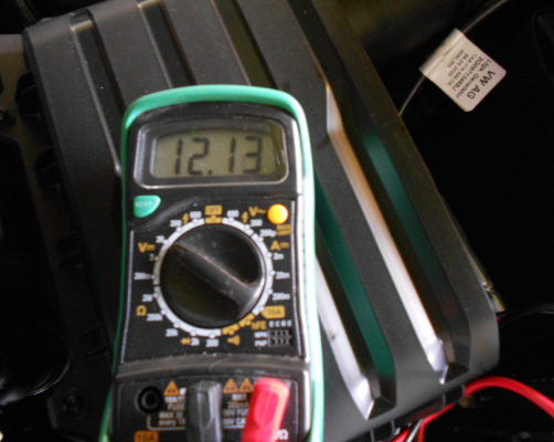

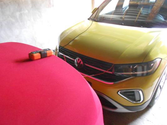

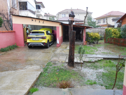

Çarşamba Şarja başlamadan durgun voltaj

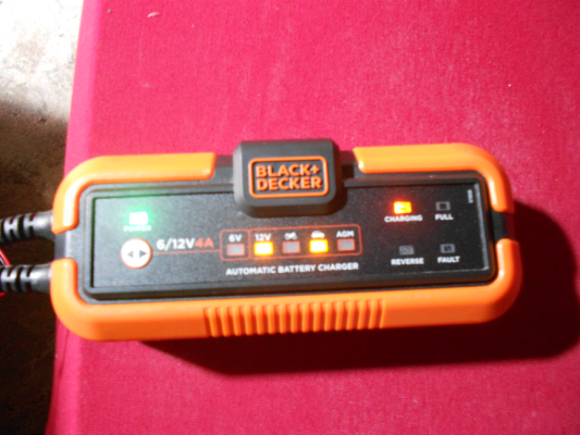

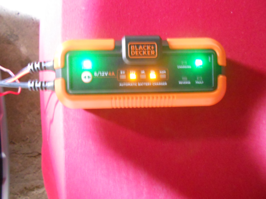

Şarj başladı
24 saat sonra şarjın tamamlanmış hali
Şarj cihazı söküldükten 1 saat sonra

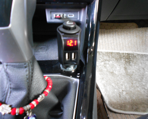

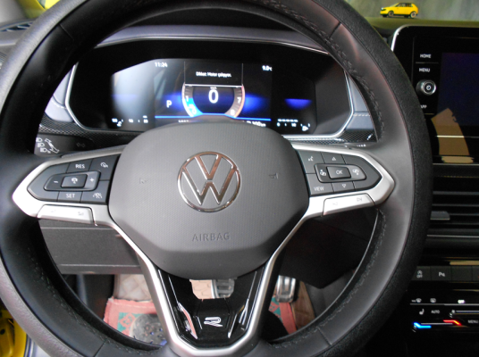

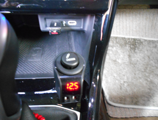

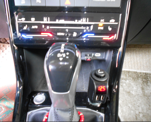

Şarj tamamlandıktan 24 saat sonra araç çalıştırılmadan önce kontak açık halde
Araç rolanti devrinde çalışır halde
20 dk boyunca rolantide ve ara gazlarda voltaj hiç değişmedi, stop ettim.

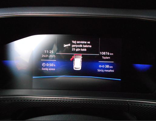

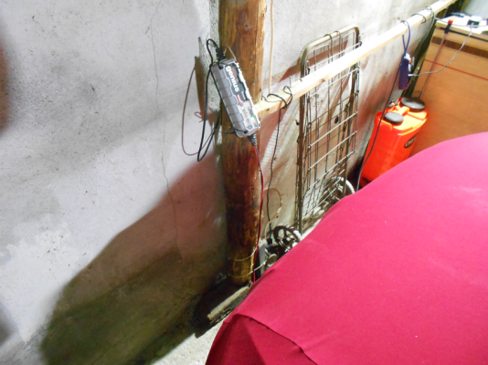

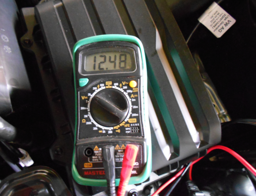

Bu gün ( 25 ocak 2024 Cumartesi ) son durum.

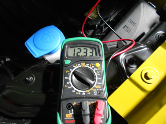

Araç şarjdan çıkarıldıktan 48 saat sonra

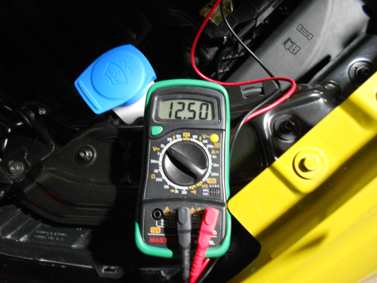

Merkezi kilit açılıp kaput açıldığındaki şarj durumu

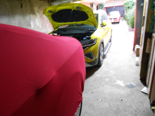

Merkezi kilit kapatılıp 40 dk sonra uyku modundaki voltaj durumu
Aracın Uyku moduna geçmesini beklemeden yapılacak ölçümler yanıltıcı sonuçlar verebiliyor.
Bu nedenle voltaj ölçümleri, merkezi kilit kapatıldıktan en az yarım saat sonra yapılmalı.

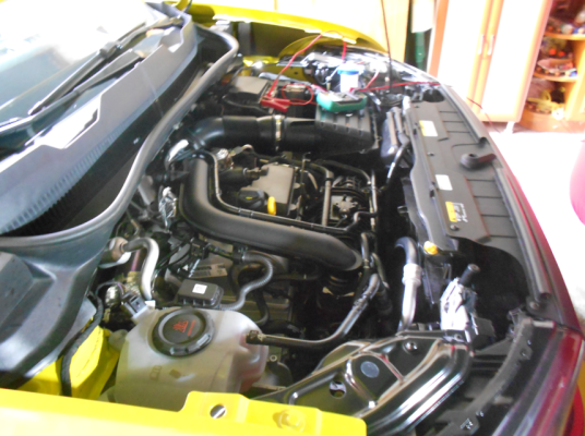

Bugün yeni akünün 6. günü.Aracı dün hariç 10-15 km hergün kullandım.Kolay ölçümleme yapmak için akünün yanına maşalı bir voltmetre yerleştirdim.İçerde sabit voltmetre var çakmaklığa tak çıkar şeklinde.Seyir halinde ve rölantide voltaj durumlarını ekliyorum.Alternatör yokuş aşağı gazdan ayağı çekince ve frenleme anlarında 15.0-15.6 volt ile besleme yaptı bir kaç kez haricinde hala adam gibi şarjlama başlamadı.Yeni akü 2024 son çeyreği olduğu için mi kaç gündür şarj istemedi bilmiyorum,takipteyim.
