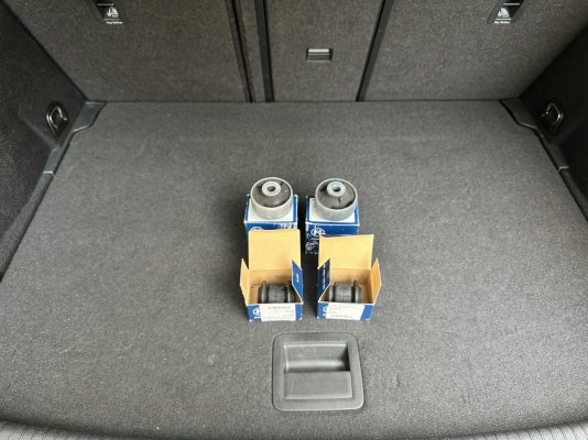

Merhaba yeri gelmişken paylaşalım, kasislerden geçerken gelen gacurt gıcırt seslerinden bende rahatsızdım.
Geçen hafta Lemförder marka 5Q0407183E numaralı burçlar ile değiştirdim ve kasislerden geçerken gelen gacurt gıcırt sesi tamamen geçti.(Bunları değiştirtirken viraj demir lastiklerini de değiştirttim)
Ufak frenlemelerde durmaya yakın araç çok hafif esnediğinde ve ilk kalkışta farklı bir gıcırdama sesi var onun nerden geldiğini çözemedim bir tek o kaldı canımı sıkan.

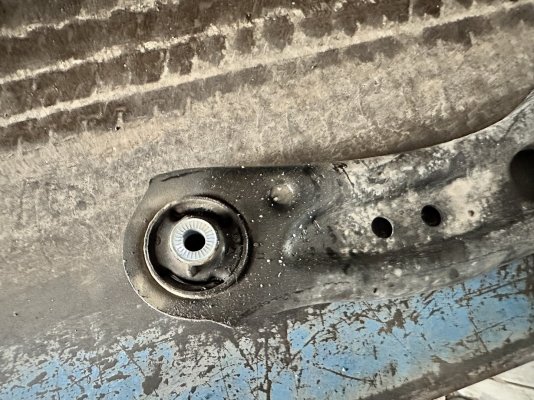

Üzerinde ki fabrikasyon burcun fotoğrafını da paylaşıyorum.

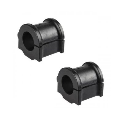

Evet değişen parça viraj demir lastiği, epeyce geçinmişti çatlamış ve parçalanmış vaziyetteydi, lastiği sanayiden parçacıdan aldım elimdeki numuneye göre. Kesme biçme olmadı sadece viraj demirinden lastiği çıkartırken epeyce uğraştı usta dövdü bildiğiniz lastiği. Sonra grese benzeyen bir yağ sürerek lastikleri demire taktı. Viraj demirini de yerine taktı işlem tamamlandı.
Takılan viraj demir lastiğinin örneğini ekliyorum fotoğraf çekmedim o an.

Anlaşıldı. Bahsettiğim durum bu. Lastik çıkıp takılabilen bir yapıda değildi.
Ustanın uğraşması da bu sebepten. Sonradan oluşan gıcırdama da bu değişen lastik sebebiyle olabilir.
images
İnternetten lastik arayınca tamir seti çıkıyor. Yani bağlantı parçası ayrılıyor ve yeni kelepçe takılıyor.

Aynen dediğiniz gibi parça değiştikten sonra internetten bende baktım set halinde satan yerler var.
Bahsettiğim sese gelince değiştiğim parçalardan dolayı gelmiyor kesinlikle. Bu parçalar değişmeden önce de vardı ses. Ben bütün seslerin viraj demir lastiği ve burçlardan geldiğini düşünüyordum. Kasislerden ve çukurlardan geçerken çok şükür karyola sesi gelmez oldu. Bahsettiğim ses için video almaya çalışacağım ve buradan paylaşacağım. Çok rahatsız etmediği için kafaya takmıyorum şu karyola gıcırtısından sonra ninni gibi geliyor o ses.:LOL:
