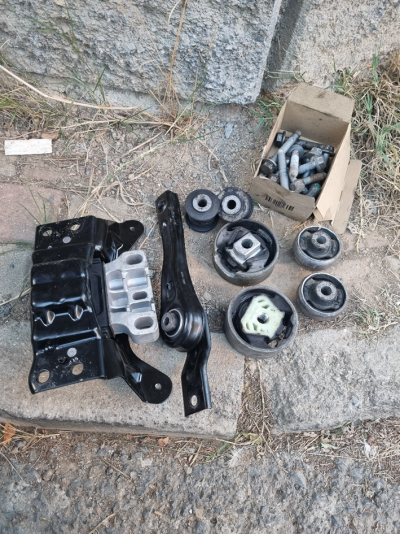

2 hafta önce özelde febi takoz lemförder burç taktırmıştım orjinalin yerini tutmadı hepsini söktürüp yetkili serviste orjinal taktırdım.
Hatta açtığım konu burada.Faturayı paylaştım servis fiyatlarınıda görebilirsin. https://www.golftutkusu.com/topic/23750-1-4-golf-tsi-act-eco-mod-titreme-cozuldu/post-413578
Çıkarttırdıklarımda bagajda poşetle duruyor. Ben memnun kalmadım ama illa taktıracağım derseniz veya isteyen varsa çıkanları verebilirim. Takoz febi diğerleri lemförder.

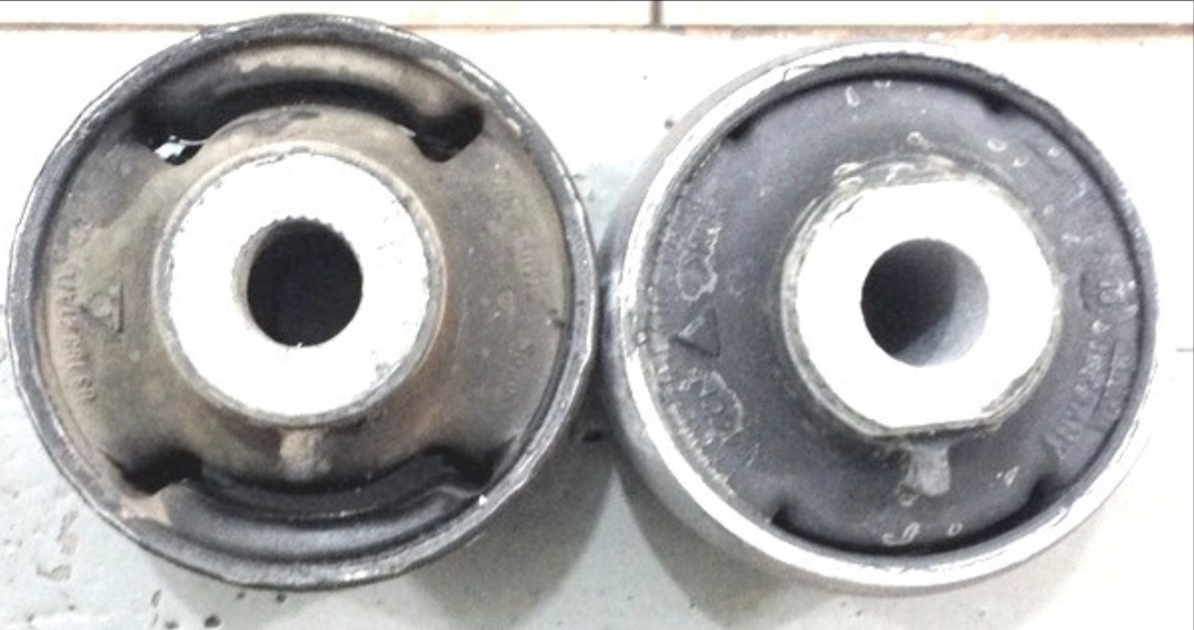

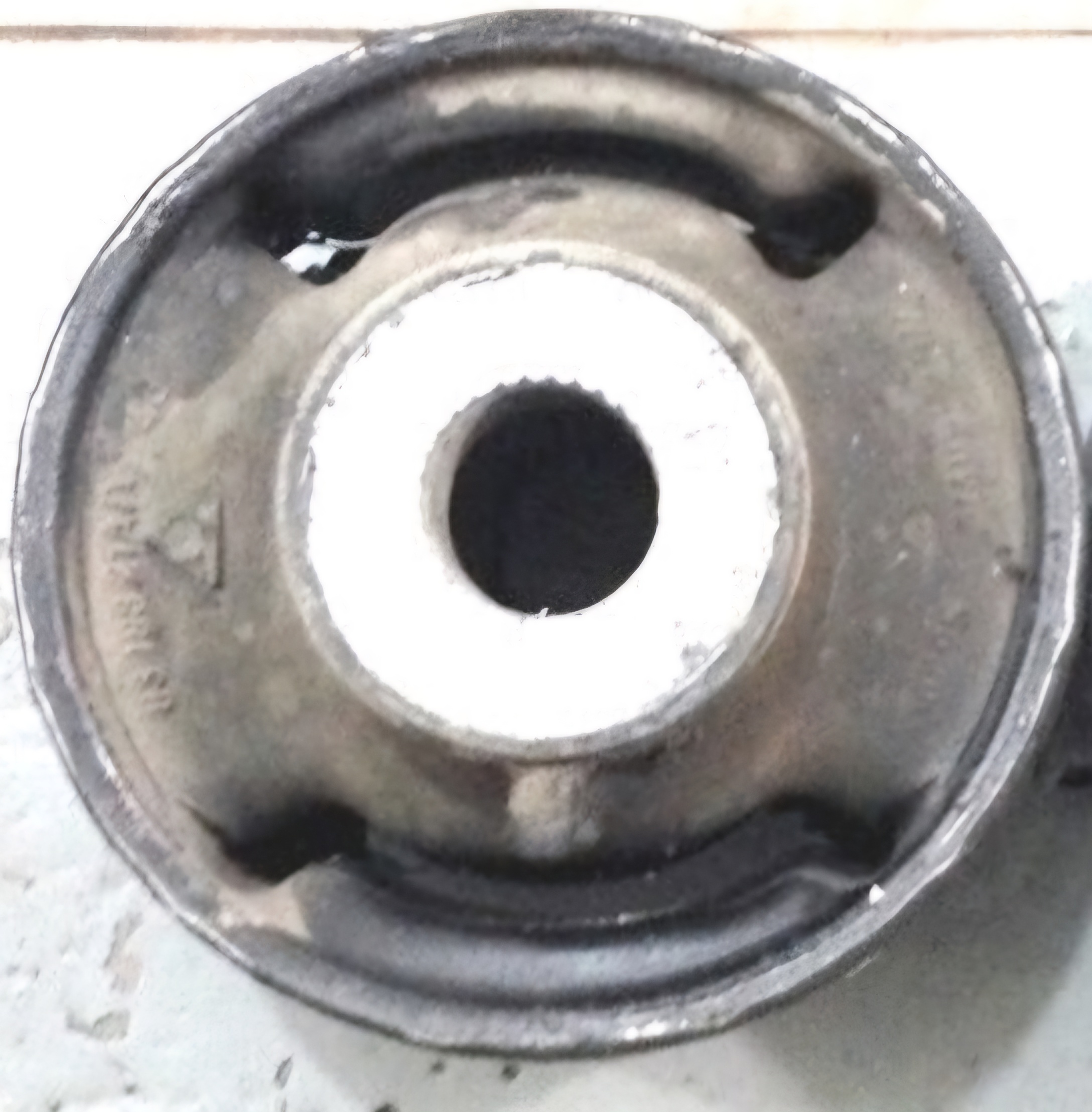

Konusu geldi madem burç çesitlerinden bahsedelim, bizim araçlarda ses - gıcırtı yapan, büyük burç olarak konuştuğumuz burcun 3 çesidi var,
Birincisi standart üzerinde olan, yarıkları büyük olan burç, bu "konfor" anlamında en yumusağı ama aynı zamanda üzerindeki yarıkların büyüklüğü nedeniyle aşınması ve içine yarıklardan dolayı toz çamur dolması en kolay olanı, bunun parça numarası 5Q0407183E ve türevleri olarak devam ediyor.

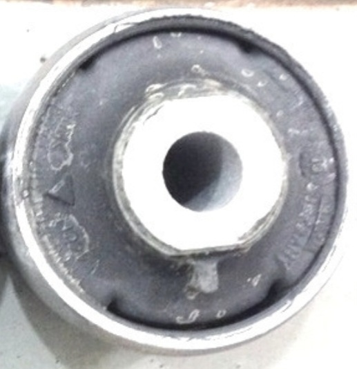

İkinci burç GTI sınıfında gelen, yarıkları biraz daha dar olan orta sert diyebileceğimiz burç, bunda da yarıklar var ama orjinal kadar çok esneyebilecegi, yada kauçuk kısmının zarar göreceği durum daha zor oluşur muhtemelen, ama toz kir dolma ihtimali yine var, ben kendi aracıma bundan taktırdım, konfor anlamında hissettiğim bir sorun olmadı. Yenilenen burcun etkisiyle daha tokluk sağlaması da cabası.
Parça numarası:5Q0407182 / 81A407183
Birinci ve ikinci bahsettiğim burç yanyana aradaki farklar daha iyi anlaşılabiliyor:

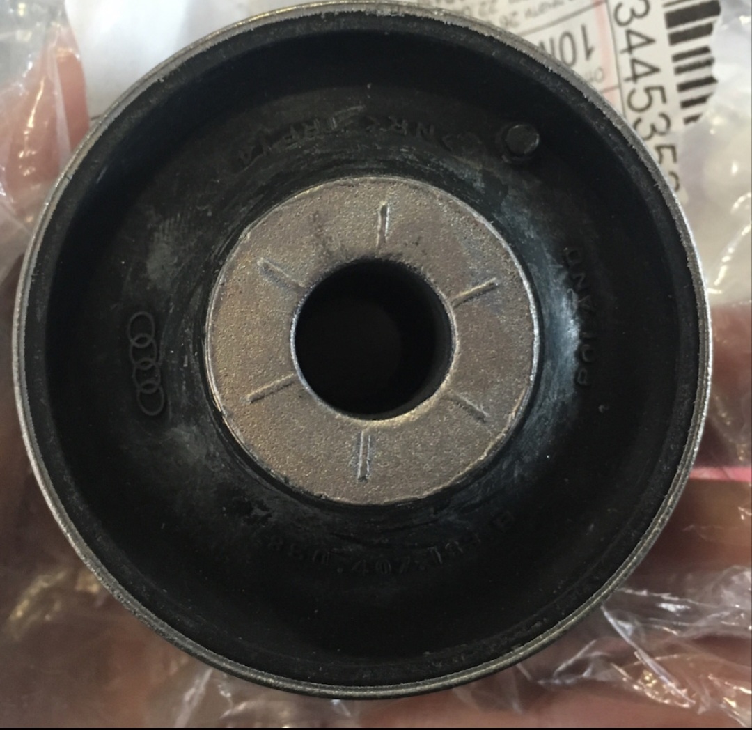

Üçüncü burç ise TTS gibi çok daha spor versiyonlarda gelen komple kapalı, üzerinde yarık vs. hiçbir şey olmayan versiyon, içine kir toz girme ses yapma ihtimali de yok ama esnekliği oldukça az muhtemelen, kullananlar bunda da pek konfor farkı olmadığından bahsediyor ama ben cesaret edemedim alıp takmaya.
Parça numarası: 8S0407183B
[/URL]
[/URL]
