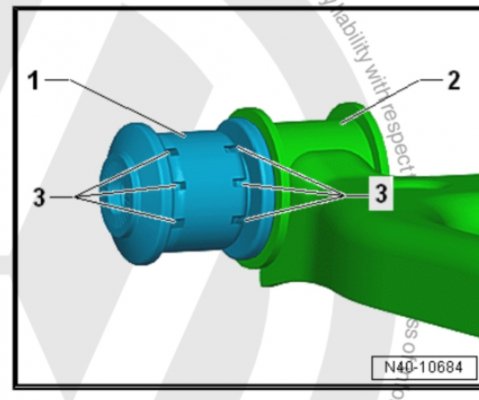

Salıncaklara burçlar takıldıktan sonra yerde sıkılması olayı daha çok küçük burç için geçerli, onda da preslenirken aşağıda belirtilen burçtaki 3 noktanın yatayda olması gerekiyor, bu nedenle de sıkılırken burcun dönmemesi için ve aracın salincağının yatay pozisyonda normal duruş pozisyonunda olması gerekiyor. Araç yerdeyken tork anahtarının uzatma parçasıyla ön taraftan gerekli torkla sıkılmalıdır.
Gerekli tork miktarları küçük ve büyük burcun saplamaları için 70N + 180°
Rotil üzerindeki küçük cıvatalar 40N + 45°

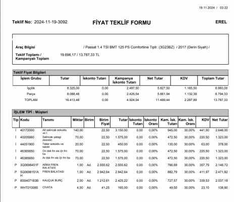

Üçüncü burç ise TTS gibi çok daha spor versiyonlarda gelen komple kapalı, üzerinde yarık vs. hiçbir şey olmayan versiyon, içine kir toz girme ses yapma ihtimali de yok ama esnekliği oldukça az muhtemelen, kullananlar bunda da pek konfor farkı olmadığından bahsediyor ama ben cesaret edemedim alıp takmaya.
Parça numarası: 8S0407183B
[/URL]
Servisten fiyat teklifi almıştım, düşünen arkadaşlara fikir olsun.
